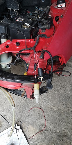

Ostrekovače som namontoval ale zatial len trysky zajtra by som sa chcel pustiť do montáže hadíc, nádržky a motorčeka. Ktorý napojím na pôvodné káble od ostrekovača s tým rozdielom že pred motorček dám usmerňovaciu diodu aby mi ho nespínal aj ostrek zadného okna
Potom pridám foto som zvedavý či to pôjde
Re: MOJE PUNTO 1 - Ukažte ta svoje :) - Hudo14

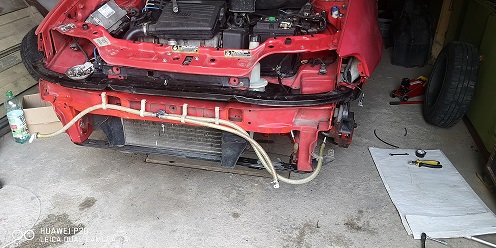

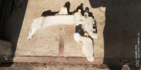

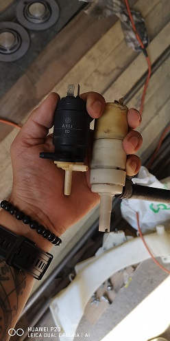

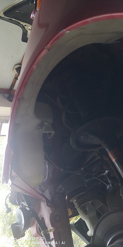

Dnes som teda úspešne zapojil ostrekovače bola to celkom hlúpa robota hlavne kvôli tomu že som musel rozobrať pol auta... Ale zapojenie prebehlo v poriadku pripojil som to na ostrek čelného skla a motorčeky idú pekne naraz a rovnako silno ako keď som ich zapájal sólo. Len je nutné naletovať za motorček svetiel usmerňovaciu diódu aby ho nespínal ostrek zadného okna pri ktorom sa prehodia póly na napájaní tým pádom motorček svetiel vodu netlačí ale vysáva z hadíc ...
Ďalej je potrebné predĺžiť hadice na ostrekovače okien lebo motorček na ne je umiestnení na opačnom konci nádržky ako pri klasickej malej a samozrejme dotiahnuť kabeláž naň. Prikladám fotky z montáže teda až na fotky zakladania ostrekovačov.
- Nádržka

- Motorčeky
- IMG_20190829_113956.jpg (49.03 KiB) Zobrazeno 11820 x
- Zapojenie motorčekov
- IMG_20190829_132248.jpg (74.72 KiB) Zobrazeno 11820 x

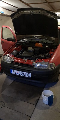

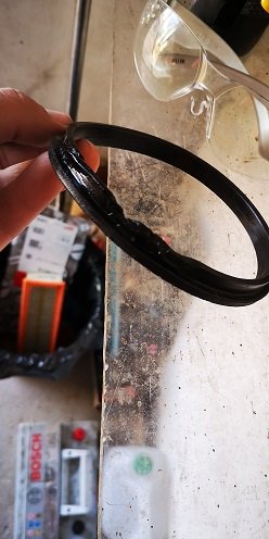

Neviete niekto kde sa dá zohnať tesnenie pod filter box? To moje je už v hroznom stave popraskané roztrhané atď a mám podozrenie že mi cezoň motor ťahá falošný vzduch lebo pri vyšších otáčkach cca 3800+ mi ide od motora zvuk ako z vysávača. Vo fiate sa to už zohnať nedá lebo je to už starý diel.
Ďalej keďže si brat zaobstaral Punto Mk2a 1.2 44kw tak by som sa vás chcel opýtať na riešenie chyby P0335 ktorá sa prejavuje zatiaľ iba blikajucou kontrolkou motora ktorá niekedy zhasne a inokedy zase svieti. Senzor otáčok kľuky už vymenil a chybu mu vyhadzuje aj tak treba vymeniť aj senzor na vačke ?
Prikladám foto Púnt a toho môjho tesnenia

To těsnění jsem kdysi na punťase kupoval nové,akorát už nevím kde to bylo
zadej do googlu OEM číslo 7759322 a hledej
Jinak teoreticky by se to dalo nahradit,kdybys koupil v metráži profilové těsnění někde ve speciálce a slepil loctitem,takhle jsem kdysi lepil okroužky když jsem nesehnal požadovaný průměr.
