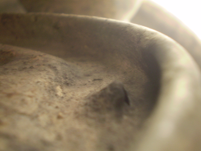

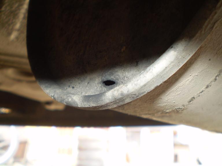

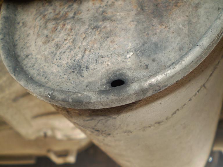

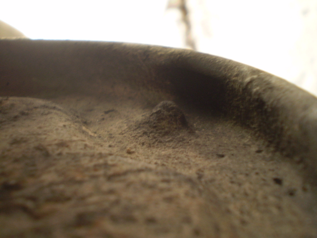

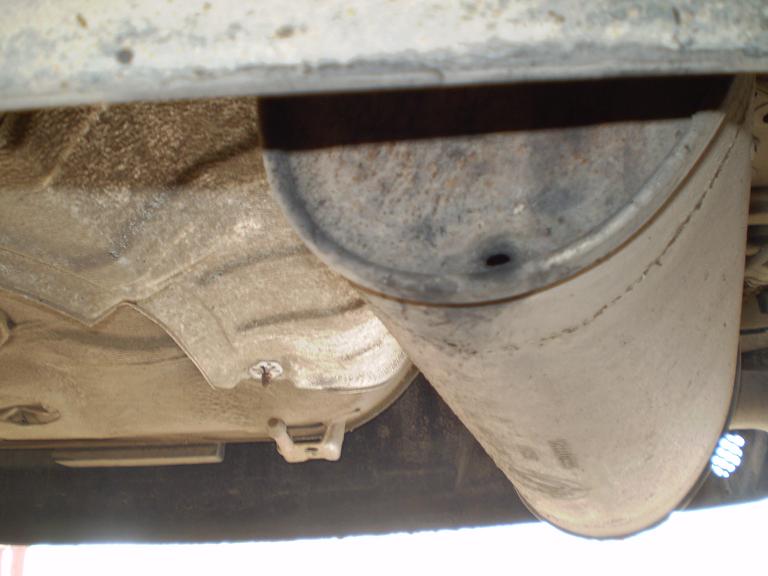

tak trochu neskoro ale predsa tu si fotky origo vyfuku ktory ma na spodnej casti koncoveho tlmica vyrazenu dieru na odtok nazrazanej vody

Ta díra fakt vypadá jako original vyražená :mrgreen: :mrgreen: :mrgreen: :mrgreen: :mrgreen: Fakt tomu věříš?To spíš někdo prorazil šroubovákem nebo to prorezlo :wink:

je podla teba takýto tvar praca srobovaku alebo korozie?? podla mna je to praca lisu

no jo :shock: ... na těch prvních fotkách to opravdu vypadalo jak od šroubováku, ale na těch dalších už je fakt vidět, že to tam je od výroby... to sou novinky, já to taky nevěděl... no rozhodně to ale neni na každým výfuku, já to zatim neměl na žádným autě.
