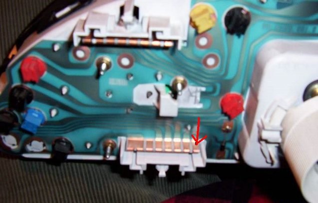

Nemuzu to za boha najit, na Puntu jsou dva typy cidel teploty vody. S mensim a vetsim prumerem. Nemuzu najit cislo toho linearniho s vetsim prumerem. Nemate to nekdo poruce?

Chlapi můžete mi pomoct na jakej šroubek nebo přesnej konektor mám připojit kabel pro otáčkoměr, co jsem natáhnul od řj(pin23) na tydle budíky ? díky moc

Příspěvek od Petrik »
Nech sa páči na konektor C musíš ten kábel napojiť :)

Příspěvek od martin993 »
a jak ho napojím do toho konektoru ? Někde jsem četl že to tu někdo poměřoval a našroubovával na jeden z těch šroubků co drží otáčkoměr ? :D :) díky za odpovědi
tak otáčkoměr funguje, stačilo napojit na kabel očko a připojit na matičku v levo, dnes jsem vyměnil čidlo teploty a teplota se zvedla ale pouze do 1/4 teploměru, měla by být správně v prostřed pokud se nepletu ? Zkoušel jsem i vyndat žárovku co by měla být na rozsvícení chladící kapaliny a furt stejné, čím by to mohlo být ? Děkuji za odpovědi
