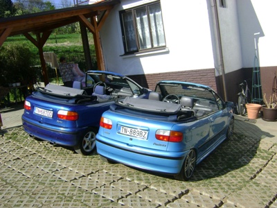

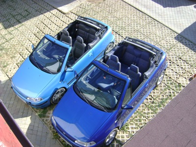

dnes som sa trocha nudil tak som spravil par foto
no nepristane im to ?
Pepoxx
Příspěvky: 672
Re: MOJE PUNTO 1 - Ukažte ta svoje - pepaxx :-)
Příspěvek od Pepoxx »
jeden krajsi jak druhy 8)
