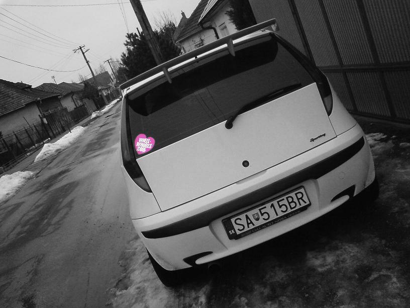

dnes mi dosli srdcia z wheel whores ..) ak viete o com hovorim ..) ak ne tak http://www.wheel-whores.com" onclick="window.open(this.href);return false; ..)

to si si sam vyhladzoval a striekal elektrony do ciernej?

hej hej..diablik píše:to si si sam vyhladzoval a striekal elektrony do ciernej?
Re: MOJE PUNTO 2 - Ukažte ta svoje - Phuff :-)
phuff píše:hej hej..diablik píše:to si si sam vyhladzoval a striekal elektrony do ciernej?
tak mi porad prosim ta...chcel by som si aj ja vyrovnat kolesa a dat do ciernej
čo elektrony ake elektrony čo si robil ??????????

no na povodny lak som isiel 1000 vodnym smirglom a potom 2000 vodnym... nastriekal sedym zakladom ktory mi zakryl nejake nerovnosti.. ale nie zas kadejake ryhy extremne.. a nato matnu ciernu.. najprv som prekryl ten zaklad.. a ked uz bola vsade cierna tak som to zvrchu sprej akoby poprasil aby vznikla rovnomerna farba vsade.. je to matna takze som tam vela nemal co pokazit.. zatial mam spravene ale len jedno koleso, lebo vtedy ked som to robil bolo tak +15 stupnov a teraz cakam kedy bude zasa aby som to dokoncil..
jaj a k farbam.. obe od duplicoloru.. skvela cena za 700ml tusim necelych 200sk.. na styri disky treba asi 2+2 spreje.. farba drzi si myslim si ze dobre, len sa osuchala v dierach kde su sroby ked som dotahoval, ale to len preto lebo sa jej tam nedostalo dost a nebolo to tam poriadne ocistene zrejme.. ale to doriesim este ..)
