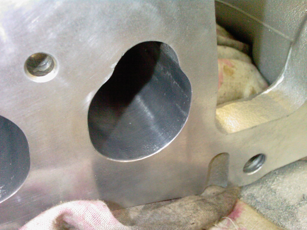

uvidime chlapi,to je názor jednoho proti názoru druhého,z fotek taky toho není vidět tolik jako když se to zkoukne zblizka na vlastní oči a ohmatá se to, nicméně je to odkarbonováno a pokračuje se v očistě

Tak pak dej vědět jak šlape :-) Taky si myslim, že by moh bejt vpohodě ;-)
Re: bordel ve spalovacím prostoru
motor se zbavuje karbonu a ruznych jinych nečistot,kontrolovala se rovnost hlavy je OK,ale stejně ji budu nechávat snížovat, o kolik to se ještě musí pořešit.Teď leštím výfukové a sací kanálky,leštily a zabrušovaly se ventily,mám na to vše čas do léta počítám než se to komplet složí,takže pěkně pomaličku v klidečku malá ukázečka viz. foto :)

no pekne, vyzera to ako nove, povedz, cim lestis tie kanaliky? nejakou pastou alebo niecim drsnejsim? 8)

TV-Punto píše:no pekne, vyzera to ako nove, povedz, cim lestis tie kanaliky? nejakou pastou alebo niecim drsnejsim? 8)
leštím brusnými pastami na ventily a nakonec jemnou pastou na doleštění, smrkance od výroby uvnitř malým brusným kotoučkem

a tou pastou na ventily ručne, či ako?
