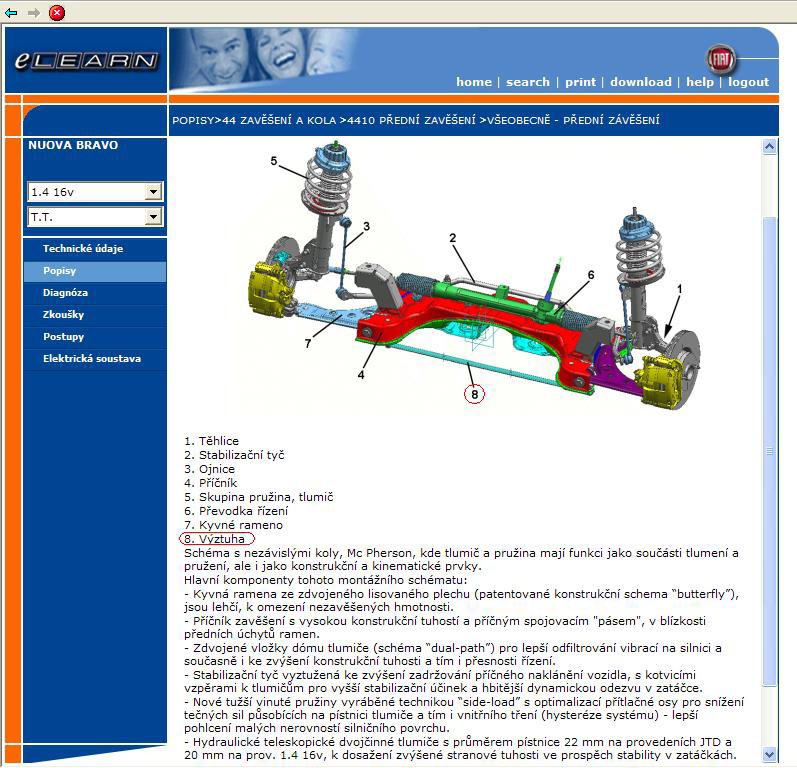

čím dlhšie vyrabajú BRAVO2 tým viac šetria, mám rok2010 a zistujem, že mi chýba aj výztuha prednej nápravy :x pozeral som do eLEARN pre Bravo2 tam to je znázornené, pôjdem pozriet do predajne na ine Bravo2 čí to tam má namontované :mrgreen: inak si to vyrobým,
