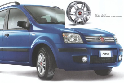

Takže k pneu na Pandu.
Verze 1.1 Aktive ( k tomuto modelu se oficiálně litý kola nedodávaj, ale je to až na motor a výbavu naprosto stejný auto s verzí Dynamic, takže žádnej problém), 1,2 Dynamic (+ verze s LPG) a Emotion a Multijet dle údajů z Fiatu mají origo pneu 155/80 R13 79T a jim rozměrově odpovídaj, jsou napsaný v TP jako variabilní provedení vozidla (stejný obvod=nerozhodí se údaj rychlosti na tacháku) 165/65 R14 79T.
Sám to tak mám a je z hlediska úspory PHM super mít úzký kola i na léto a k tomu nějaký super Eco pneu (třeba FULDA Eco control - posílám odkaz na test, super z hlediska opotřebení a též i spotřeby PHM)
http://www.oeamtc.at/refresh/frameset.p ... rsicht.htm" onclick="window.open(this.href);return false;
Orginál plecháče na výše uvedený Pandy maj označení 5.00 Bx13 ET 35 a hliníky 5J x 14 ET 38, ty ovšem nedoporučuju objednávat u fiatu, ale využít nějaký z hrabákovejch serverů, kde se občas nabízej repliky se stejným vzhledem, jako se vyrábí origo disky pro Fiat. Originály 5J x 14 ET 38 vypadaj takhle (viz obrázek).

amen, přesně tak 5Jx14 ET38 s pneu 165/65R14 79T mi píšou v TP (koupeno new v CZ)ještě je tak ale sehnat za slušný peníz
(( všude se nabízí 5 1/2 J x 14 jenže ty jde osadit min 175/XX/14 nebo 185/XX/14 co sem zatím pochopil, otázka zní: čemu to vadí, jenom cajtům a u STK ???
