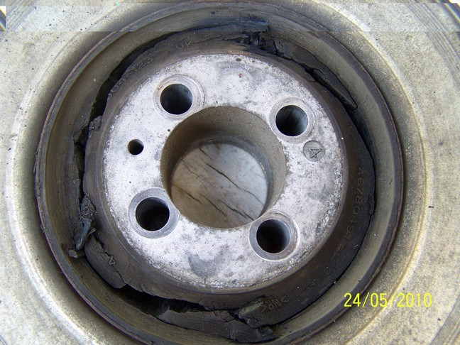

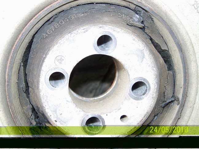

ahoj fiaťáci, taky mám stilo 1.9 JTD 85 KW a z pod motoru se mi hrnuly podivné zvuky, každej mi říkal abych si pustila rádio ale mě to nedalo a když se vibrace a rány začaly přenášet po celém podvozku a byly stále zřetelněji slyšet kovové zvuky, nedalo mi to a sundali jsme kryt motoru, a ejhle. Je utržená řemenice, takže ji mám teď objednanou na fiatdílech za 2118 Kč a budu ji měnit. Jsem zvědavá jaké to bude svezení potom. dejte si na tento zvuk pozor včas!!!!
S pozdravem Jarka. :wink:
Fiat Stilo 1.9 JTD
jarka
Příspěvky: 22
Registrován: 10 črc 2009, 22:00
Bydliště: Unhošť
Re: Vibrace Fiat Stilo MW 1,9 JTD 85 kW
Příspěvek od jarka »
Tak takhle vypadala ta moje řemenice, no, musím říct, že po její výměně zcela utichl chod motoru a spotřeba šla taky dost dolů...tak se na to koukněte .... :)
100_4788 (2).JPG (88.04 KiB) Zobrazeno 10710 x
100_4784 (2).JPG (101.55 KiB) Zobrazeno 10710 x
Fiat Stilo 1.9 JTD
