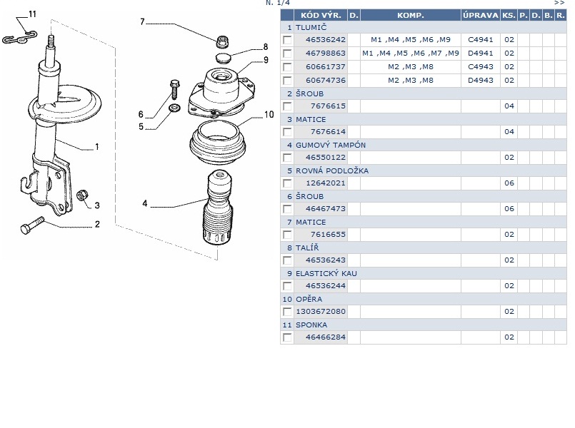

Tak momentalne tiez riešim buchanie na predku, hlavne sa to ozyva zľava. Tak šlo auto na zdvyhak a ona to praskla pružina:-(. Uz som tu nasiel že to je celkom bezna vec. Tak som ju objednal. Ale ide mi o to ze som tu tiež našiel že by to mohol byt silenblok horneho uloženia tlmiča. Po bruzdani na netu som nasiel silenblok za cca 800 Kč http://www.pop-art.cz/AhxPagPrdDet.aspx?PrdRc=NAH13249" onclick="window.open(this.href);return false;
, ale tiez tvz. ložisko uložení tlumiče. Ako vlastne take lozisko vyzera? Takto? http://www.fiatdily.cz/dil/9182?Categor ... ni-naprava" onclick="window.open(this.href);return false;
Ide mi o to ci to musim kupovat dohromady :roll: http://ecat.elit.cz/ArticleDetails.aspx ... leTypeID=1
A co je potom toto?
http://www.autotwin.cz/zbozi/9067167/LO ... 99---SADA-" onclick="window.open(this.href);return false;
Sorac ze sa tu rozpisujem, ale mam v tom total chaos :twisted:
Bez názvu.jpg (107.28 KiB) Zobrazeno 13955 x

Re: Bouchání
Příspěvek od Suter »
Super obrazok :P , aspon uz viem ako to tam je spravene, tiez som dnes povozil automechanika v Multine a mal nazor ze by to mohly byt uplne vymlatene tlmice. Kuknul na ne ale ze by tiekly tak to si nevsimol. Asi to bude nutne zistit postupnou vymenou vsetkeho :roll: :shock:

Příspěvek od Minimaxa »
ale častěji než uložení tlumiče zlobí vymlácené uložení stabilizátoru, to jsou dva gumové silenty, a nebo také mohou zlobit tyčky stabilizátoru.
