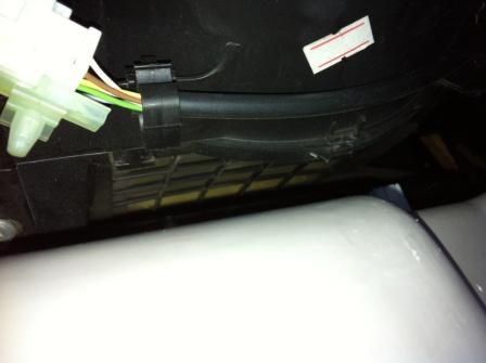

Zdravim, procetl jsem cele vlakno, ale zadnou mrizku jsem nenasel, mluvite o tomto otvoru?

Kdepak, jestli se tam nechceš dostat kastlíkem na pylový filtr, jak jsem psal výše, můžeš si lehnout k nohám spolujezdkyni a pohledem vzhůru ji uvidíš (mřížku). Doufám, že se mi podaří přiložit obrázek.

Ale vážně - na fotce od MIJI je ta mřížka (to zamřížované :wink:) a klapka je to žluté pod ní. Je to vlastně obdélník, který na omak dělá dojem nějakého filcu. Pokud je přiražený na mřížku, je otevřen vnější okruh (vzduch jde zvenku), pokud je ten filcový obdélník oddálený, nasává se vzduch skrz tuto mřížku z interiéru - vnitřní okruh.
