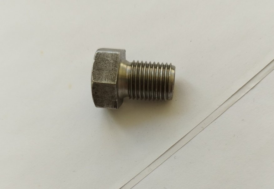

Tak ako, olej chodíte meniť do servisu? Stále si mením sam olej všetci ojebavaju. V servisoch to je ako v tej zábavnej relácii rýchle prachy.
Naposledy som musel rýchlo vyrobiť na sústruhu vypuštiacu skrutku. Originál po toľkých povoleniach a utiahnutiach mal hrany zožute, keďže šetrili materiálom. Úzky šesthran na kľúč.
