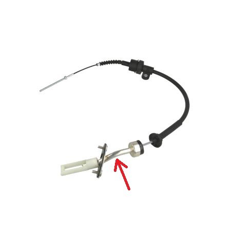

tatko Tom
Příspěvky: 505
Bydliště: Prievidza
Re: Lanko spojky
Příspěvek od tatko Tom »
Neide o firmu, ale o prevedenie trubky, v ktorej sa lanko pohybuje.
Ak zahnutú trubku vyrobia s preliačeninou v mieste, kam ukazuje šípka (akoby to ohýbali na oceľovej guličke) - tam sa lanko prederie (mne do roka a 10000 km no prevažne mestská premávka). Iné je tam už vyše 40000 a drží.
(Punto 1.1 - r.v. 1995 - EX)
(všade kam smú - Metabondy)
karelmrak
Příspěvky: 110
Registrován: 25 črc 2021, 15:01
Re: Lanko spojky
Příspěvek od karelmrak »
Nojo, ale tohle nikdo nezjistí dopředu!

karelmrak
Příspěvky: 110
Re: Lanko spojky
Mám 2 lanka a ani jedno nemá ten průhyb, obě jsou rovná a obě od ATE. Dnes jsem tam tedy dal nové a uvidím, jak tam dlouho setrvá, navíc to ruplé ten průhyb nemělo taky.

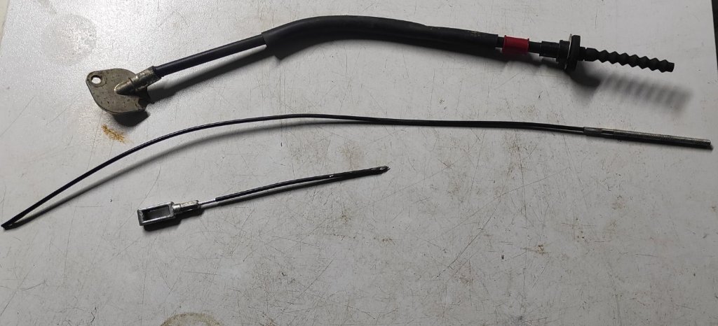

karelmrak
Příspěvky: 110
Re: Lanko spojky
Takhle to vypadá, přetrhlo se zřejmě stejně někde kolem té trubky, i když nemá průhyb.
