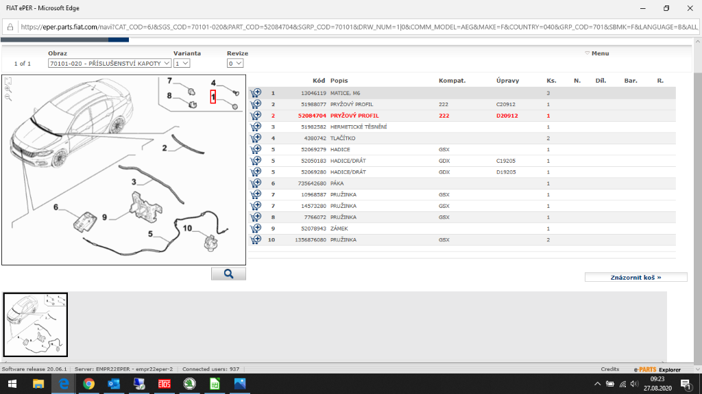

Nooo to tesnenie prednej kapoty by sa veru zišlo aj mne. Kontaktoval som servis FIAT, ale tí mi povedali, že pod tým objednávacim číslom (52084704) evidujú v EPERi pryžový profil prednej kapoty. Vraj to hermetické tesnenie je evidované pod č. 51982582. Mohol by to niekto overiť ? Prípadne pripájam aj snímok obrazovky z EPERu.

Ja som to objednaval origo vo Fiate v TN pod cislom 52084704, tiez sa mu to najprv nezdalo,lebo Eper je v niektorych detailoch nezrozumitelny, ale prislo presne to, co com chcel. Cislo 51982582 by malo byt gumove tesnenie pri stieracoch, ukazuju to aj obrazky v googli..
