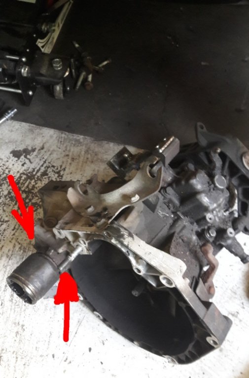

Tak - včera ma skoro jeb... Tak to triaslo stále - hlavne pri akcelerácii pod plynom. Pri štýle "na spotrebu" nebadateľné, no "na závodníka" to už boli slušné vibrácie, keď som trošku dupol na plyn a kobylky mali ťahať, tak sa triasli ako osiky ... tak som si povedal DOSŤ. A ejha - po vybratí prevodovky tie unášače či ako sa volajú tie valce na ktoré sa uchycujú poloosi - sa ukázalo že su rozhebané ako k...a na dôchodku. Nemá vraj zmysel meniť ten hriadeľ s unášačmi, lebo problém je vnútri - tak hybáj - novú 6-kvaltovú prevodovku (samozrejme ojetú) - takže asi dnes by tam mala byť druhá - toš uvidime - povedal slepý Dezider. Dúfam, že to už bude koniec "údržby" - dalo sa na tom v pohode jazdiť a kopa ľudí by si s tým hlavu nelámala, no ja chcem od auta, aby bolo tip top. Aj keď už má svoje roky.
Re: Trasenie vozidla (IDEA)
Takže vymletý ložisko diferáku? Hned vedle těch kloubů poloosy co jsem tipoval... Ano repas ekonomicky nemá smysl, lepší přehodit celou převodovku z vrakáče. To předchozí se měnilo zbytečně - to je tak, když mechanik dělá metodou pokus - omyl (pokud to má "v ruce" tak pozná co je OK a co ne, resp. poznat by to měl...)

prevodovku zohnal chlap zo dna na den - doviezol, prehodil - je ok - nič netrasie, auto ide hladko. Je to iné zvezenie.
Kde je červená šípka, to malo vôľu - ten valec aj s hriadelom hrkotali ... toto je pôvodná prevodovka. Do toho valca sa napája poloos. A z druhej strany druhá. Sú na jednom hriadeli a ten behal ako vyj....á stará k..va.
Predtým bola menená spojka - v inej garáži (tí si "nevšimli" nič - ani skoro prasknuté pružiny vzadu - pričom som im 3x hovoril, že auto vzadu búcha ... nevšimli si ani chýbajúce gumové dorazy ... ani vy...bané unášače hneď vedla spojky ktorú menili)- odtial som preto odišiel - nezdali sa mi. Je ťažké nájsť dobrého machanika - chce to vedieť aj s nimi jednať a vypestovať si nejaký vzťah. Im ide o podojenie "hlupáka" - žijú z toho - a ak dobre a kvalitne opravia, nadlho potom z toho auta nebude príjem - ale zase odtial potial. Mal som super chlapíka ešte pred rokom, skvelá robota, spolahlivý, kvalitka - rozumel, dalo sa sním jednať narovinu. No po rodinnej udalosti a zdr. problémoch sa to zmenilo. Musel som hladat dalej. Celkovo servis - to je ošemetná vec - ak človek sám tomu nerozumie na kus lepšom leveli . a pikošky ako toto - to je už problém (bývaš v paneláku, máš sám zdr. problémy - neni kde pozret auto odspodu - nie to ešte rozobrať nieč - neni ani náradie ...)
