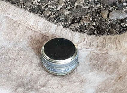

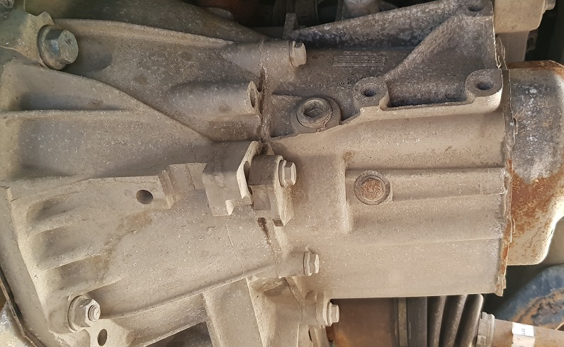

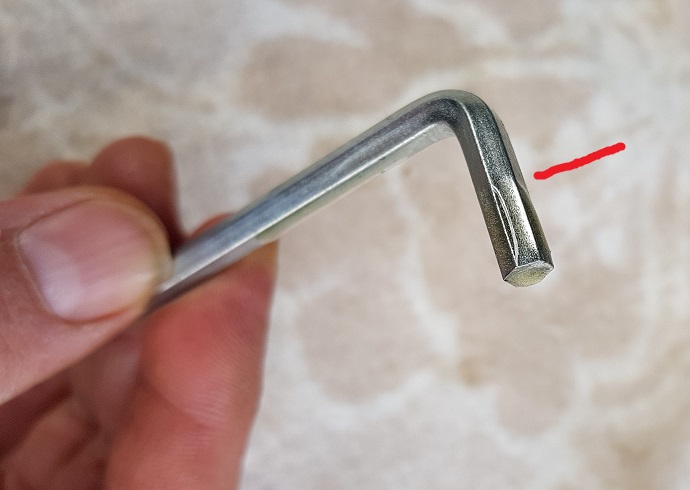

Update: tak som kukol asom na variator. Ryska je fixkou nakreslena na rozvodaku a druha na veku ventilov. Ale - PREVODOVKA!
Prosim vas chlapci, pokial viem doplna sa cez kontrolny otvor az kym nezacne vytekat ze? A aku ma mat origo Tutela Transimssion Gerforce napln farbu? Nema byt nahodou cervena? Aj kontrolny srob zo zadu uplne cisty...
Lebo ako vidno na fotkach - prevodovka je pozatekana od oleja, to neni normal, nieco sa muselo diat v minulosti...neviem co...Mozno to niekto nejako plnil zhora, prelial privela a povytekalo to....alebo olial pri tom prevodovku zhora (neviem ci sa zhora vobec da naliat do prevodovky, ale viem ze prevodovky majavaju odvzdusnovaci otvor na hornej strane)
No a samozrejme naplne je malo, cca 1.5 cm pod otvorom, pichol som tam imbusak kedze malicek po zahnuti mi ostal suchy
Takze tym ze ten zvuk pocut len pri zatazi motora a nie pri vytoceni na neutrali, vraciam sa v mysleinkach spetne na moznost ze to cele robi proste prevodovka! A teraz ma napada suvislost - ked som auto kupoval, prevodovka bola sucha. Zrejme ked serisak menil gufero na kluke na strane prevodovky, musela ist prevodovka dole. A mozno sa mu pri tom prekoprcla a zhora prevodovky cez odvzdusnovaci otvor sa vylial na nu olej. Preto je zatecena, preto je jej malo, a preto taky zvuk ?

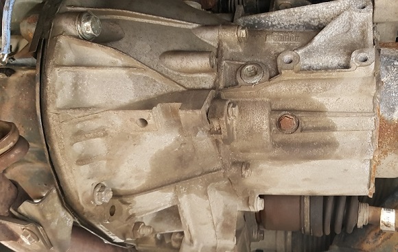

Re: Plastovy tupy tukot pri akceleracii - GP 1.4 8V
Lebo tu je fotka prevodovky hned po kupe auta
Takze otazka - ma byt predpisova napln prevodovky zltej farby? Ak ano tak OK, bude stacit doliat...
Grande Punto 1.4 8V , r.v.2013 Lounge
Jo leje se dokud nezačne tect olej z kontrolního otvoru,pokud je 1.5cm pod hranou tak je to málo, já měnil olej na našem Bravu II a tam je tutela transmision matryx a je červená,u tohodle nevim,musíš si zjistit z příručky z mazacího plánu jaký olej tam přijde do tvé převodovky a dohledat na netu jakou ma mit barvu

Tam ide presne: Petronas - TUTELA Transmission Gearforce SAE 75W, Špecifikácia FIAT 9.55550-MZ6. Podla prilozeneho listu pisu ze farba DARK BROWN. No to co som na merke videl bolo skor PURE GOLD
Co siom vyjutubil tak Tutela Transmission Matryx co ma tiez specifikaciu FIAT 9.55550 je cervena..
Ale asi tam mam dobru, len v malom mnozstve na imbusaku sa javi ako med, ale inak je tmavo-hneda. V utorok dolejem...

Tak vyriesene!
Bolo to tym nedostatkom prevod. oleja - chybalo tam pol litra. Tutela Gearforce 75W je taka bledohneda. Je to tam este velmi slabulinko pocut, ale to bude samotna vlastnost prevodovky. Zlepsilo sa aj radenie 1-dnicky. Huraaaaa! Tak som aspon usetril mrte penazi za servisy a laborovania, kde by ma urcite poriadne obtiahli.
