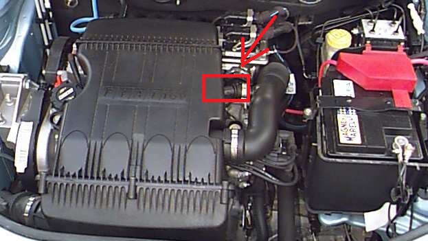

Zdravím,zjistil jsem prasklou hadici na sání,na netu jsem našel,že by se mělo jednat o odvzdušnění klikové hřídele.Vložil jsem obrázek,kde je vidět,kterou myslím.Co myslíte,může mít tato prasklá hadice vliv?Objednal jsem novou.Děkuji

Také jsem jí měnil, měl jsem jí prasklou v tom vrapování už od koupi, najezdilo se s tím přes 40 tisíc a nic to nedělalo, ale nezjišťoval jsem, jestli vůbec byla průchozí pod klapku. Dal jsem novou , a nic se nezměnilo, všechno fungovalo stejně jako dřív, v mém případě bez problémů.

To nemá na nic vliv. Na puntu jsem ji měl kdysi odpojenou aby mi olejové sračky nezasíraly sání a nechal jsem ji viset dole pod motorem s oddechovým filtrem. Takže pokud si jezdil s prasklinou tak se nic neděje,max.se ti budou kolem praskliny tlačit olej.výpary a zasírat trochu motor.
