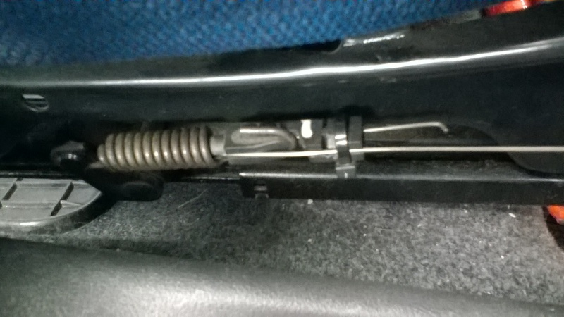

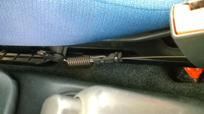

Ahoj, prosím o radu.
Přes zimu jsem prask "pérka, lanka-dráty" posuvu sklopené sedačky u řidiče i spolujezdce, viz obrázky. (punto II 3D) Prokombinoval jsem všechn díly dohromady a jedna sedačka je komplet funkčí
Nemá někdo nápad, jak nahradit, sehnat nebo objednat tyto díly? (péro a drát)
Díky

Jak je to lanko úchycené na obou koncích? Nedalo by se koupit stejného průměru? Stejně tak ta pružina nevypadá atypicky... Případně vrakoviště.

Tady jsou fotky toho kompletního/opraveného péra a drátu co jsem dal dohromady z obou sedaček. (omlouvám se za horší kvalitu, foceno mobilem). Jak jsem psal, jedna sedačka je funkční i s pojezdem.
Na konci drátu je nějaký háček, tak že ten drát asi nový nebo nahradit nějakým lankem, řešil někdo?
Pružinu jsem hledal v místním "hoby" marketu, kde nic pořádného není:-/
Ale zítra letím do železářství, tak uvidíme
