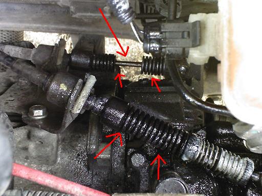

Pre vsetkych ktorym ide radiaca paka velmi ztuha, alebo ide strasne zle zaradit rychlost a musia parkrat preradit iny r.stupen mam navod ako si to opravit
Punto 2 1,2 8V
kedze mi dnes totalne stuhlo radenie rychlosti a som ledva zatlacil paku napriklad do r3, zacal som kontrolovat kulisu, ta bola nastastie v poriadku a namazana. Pokracoval som dalej a to kde koncia lanka od radiacej paky. Som zistil ze gumeve kryty su uplne dotrhane, teda nema co pred spinou a vodou chranit vychadzajuce tiahlo z bovdena a to hlavne pri zaradeni r4.
som to namazal vazelinou, par krat popreradoval a ide to ako za mlada
este mi nikdy tak lachko nesla radiaca paka
myslim si ze roztrhana guma na kruzky spôsobuje aj zle radenie spiatocky, ze tam zavadza pri dotiahnuti tiahla.
takze musim niekde pozhanat take ochranne gumy a bude vsetko OK
šipkami som označil gumove krytky, treba zaradit r4, roztiahnut od seba gumy a poriadne namazat

Ja som to tiez navazelinoval a ide to ako nove,predtym som mal problemy s radenim z trojky do dvojky,teraz je vsetko neporovnatelne lepsie,no kde zohnat vhodnu ochrannu gumicku,asi to budem musiet pravidelne premastovat....
inak super rada,moc to pomohlo,diky

Re: Help - Jde mi špatně řadit
Mě to taky pomohlo to promazat, pročistit a dát nový gumy. To byla 1. věc co mě napadla, ale na tu spátečku a 1ku to nemá vliv. Celkově to možná jde líp, takže význam to má asi jako výměna oleje v převodovce, jak jsem psal výš...Ale pokud tam má někdo třeba písek, tak je jasný, že asi nezařadí
kde si kupil nove gumy?
Nekupoval jsem nové, jen jsem doma vyštrachal nějaký hodně podobný z úplně jinýho auta
Tohle asi nový neseženeš samostatně...
