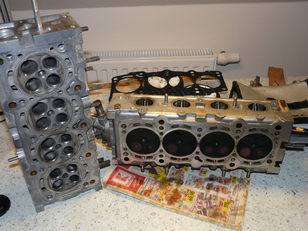

Martin tady pekne sepsal jak se dela rozborka tjetu, jen zde doplnim zkusenost s provozem atmo hlavy na tjetu. Tjet hlavy se strasne spatne shaneji, na vrakacich nejsou, max cely motor. Zato atmosfer 16V se vsude vali tuny a jsou za hubicku. Atmo hlava na tjet pasuje, musi se zaslepit jedna dira na vodu kterou tjet nepouziva. Pravdepodobne budou na tjet pasovat i fungovat hlavy z multiairu, ale ty na vrakacich taky nejsou.
A ten hlavni problem do ktereho jsem nabeh - atmo hlava spatne funguje pod boostem a zda se, ze motor vic karbonuje. Prostor valce se zda byt kompletne shodny na obou hlavach, jediny rozdil je v provedeni sacich kanalu, to bude asi ten duvod proc to zlobi.
Atmo hlava je ta nahore, ma jen jeden olejovy kanal, tjet ma dva, ale druhy neni pouzity - asi jen pro multiairy.

Hlava T-jet vs. atmoséra
Jak je výše uvedeno, hlavy jsou dost podobné, nikoli stejné. Dané informace se týkají hlavy z atmosféry po unifikaci v 11/2005, ta je shodná s hlavou v atmo Bravo. Rozdíl spočívá v menším spalovacím prostoru 15cm3/15,3cm3 atmo/t-jet, dále dle manuálu byla hlava (vodní kanály) přepracované tak, aby u T-jetu nedocházelo k jejímu pokroucení vlivem většího zatížení. Dále t-jet používá termostat s teplotou otevření 80°C, kdežto atmosféra 88°C. To je zatím vše, co se mi podařilo věrohodně zjistit.

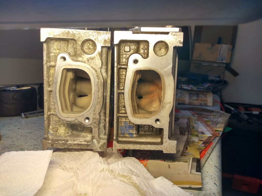

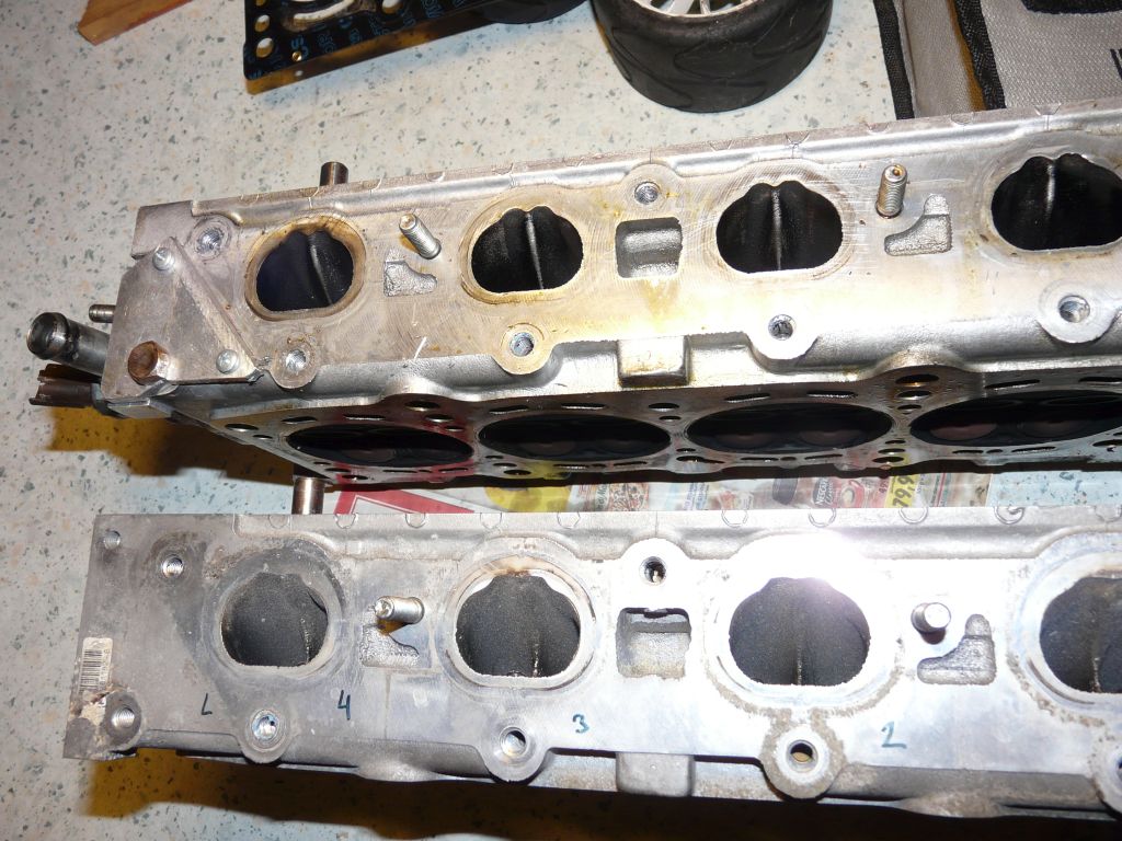

Ty hlavy - vodni kanalky muzu potvrdit, na tjeti hlave je profrezovana skvira mezi svickou a kanalama cca o 4mm hloubeji. Spalovaci prostor neni zjevne rozdilny.
Kazdopadne hlavar rikal, ze ta moje puvodni popraskana hlava je na vyhozeni, takze na motor pujde zpet atmosfericka :) Skusim ji dremlem natunit saci kanaly na podobny tvar jak tjet a vic nevim co s tim. Vrazili me kudlu do zad na vrakaci, minulej rok nabizel tjet za 15k a ted za nej chtel 23k. Budu prubezne koukat zda se na ebay neobevi tjet / multiair hlava aby byla nahrada az se ta atmosfericka odporouci.... plnici tlak jsem ji stahnul na 1bar a niz se me sundavat nechce :)

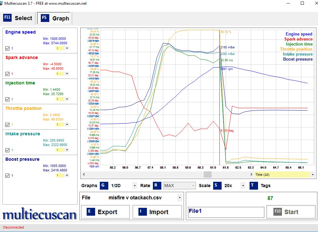

Doplneni infa - atmo hlava na tjetu.
Logy z jizdy, tam kde je kurzor motor zdechnul - prestal zrychlovat i kdyz skrtici klapka naplno otevrena a tlak v sani spise rostl. Lehky pokles predstihu melo spis na svedomi zvyseni MAP - viz mapa predstihu, klesa s rustem tlaku.

MAP senzor mam uz treti, zadnej nevydrzel pres 120000km :) Ty svody se myslim ohrejou a zatahnou, nikdy nebyl problem s rozjizdenim adaptaci, 2% max.
Ted me prastilo na tech logach, ze kdyz zacne chcipat motor, rozjede se signal z MAP a tlaku turba... ty tlaky se jinak pomerne verne kopirujou, tohle je pro me docela WTF, se tam musi dit nejaka velka spina, asi ten vzduch z toho motoru vyleti zpet do sani jinak nevim :(

Co dělají svody, teda prasklina v nich během režimu jízdy se můžeme akorát dohadovat, dovolil bych si tvrdit, že to žije v tu chvíli vlastním životem. Otázka jak moc to potom hapruje bude záležet na velikosti praskliny a obecně na konstrukci (tím myslím, že se taková prasklina může projevovat individuálně podle konkrétního typu motoru).
Když koukám na ten graf, tak s nástupem otáček 4650ot se tam toho začne rozjíždět docela dost. Přijde mi, že tam do toho hráblo detonační čidlo. Oprav mě, pokud budu ty křivky zaměňovat za něco co nejsou. Diagnostika tohoto typu ke mě ještě nedorazila ;).
žlutá křivka ...... poloha plynového pedálu
tmavě modrá.... tlak turba
tyrkysová ........ MAP senzor
zelená ............ doba vstřiku
červená ........... předstih
Pokud zasáhne detonační čidlo děje se následující (děj se může u určitých aspektech lišit podle nadefinovaného řízení), sníží se předstih, skoky po 3°; zvedne se dávka paliva; může se přivřít škrtící klapka. Obohacení směsi zabraňuje detonačnímu hoření, ochlazuje nasávanou směs , jestli je to schopno snížit tlak v sání netuším. Přivření klapky sníží množství nasávaného vzduchu a tím i směsi následně nižší pracovní tlak. Snížení předstihu posune expanzi plynů dál za horní úvrať, to eliminuje detonační hoření a sníží pracovní tlak.
taková malá ukázka

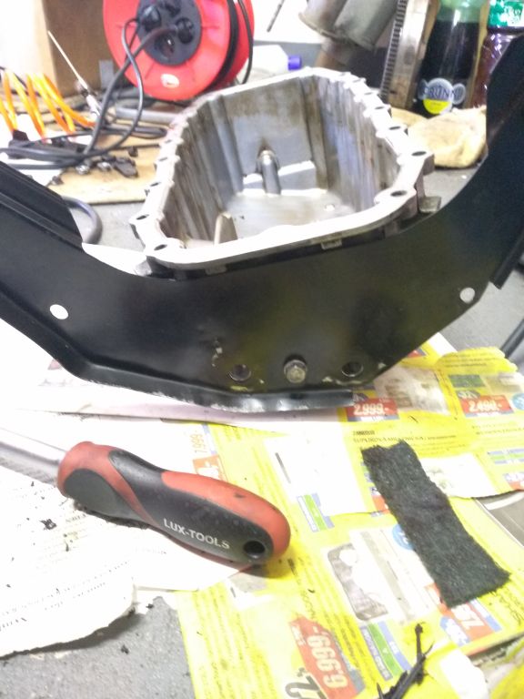

Doplnim zkusenosti s rozebranim spodku tjetu. Necekal jsem tam problem, ale fiat prekvapil - zasek jsem se na olejove vane. Nemam elearn na punto, pouze na bravo a tam nezminovali zadnou zaludnost, proste odsroubovat a sundat. Potiz je s krytem setrvacniku, je totiz prisroubovanej k prevodovce a jednim sroubem k olejove vane a je schovany v prevodovce. Vanu jsem komplet povolil, slo s ni hejbat ale diky tomu blbymu sroubu nesla dolu. Nakonec jsem vzal pacidlo a po hodine laborovani jsem to proste serval dolu - prevodovka se me fakt vyndavat nechtela. Zpet jsem tam ten sroub uz nedaval, podobne to tam neslo nasadit a pri predstave ze to mam jeste opatlane silikonem... Nevim zda tohle je problem pouze prevodovky v puntu C6??? od fiatu a zda to ma M32 vyresene nejak lepe.
Vyndani pistu uz pak bylo bez problemu. Zvlastni ze jsem o tom nikde nenasel povidani.

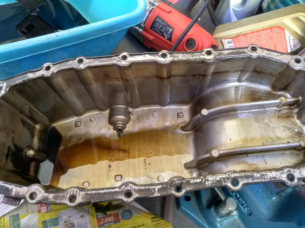

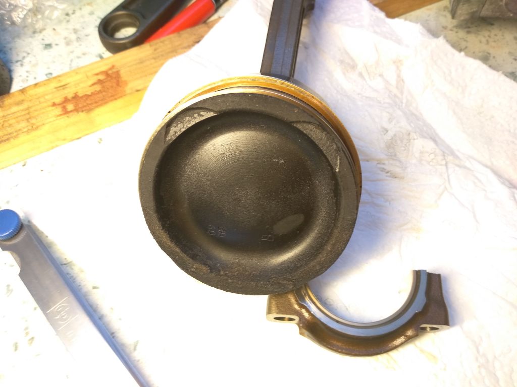

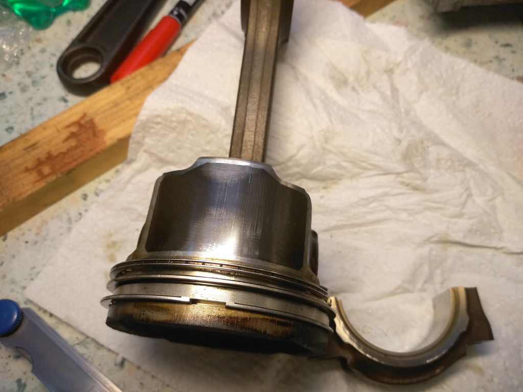

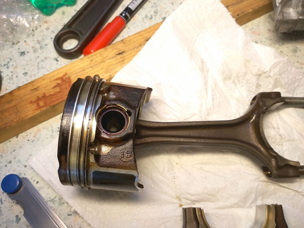

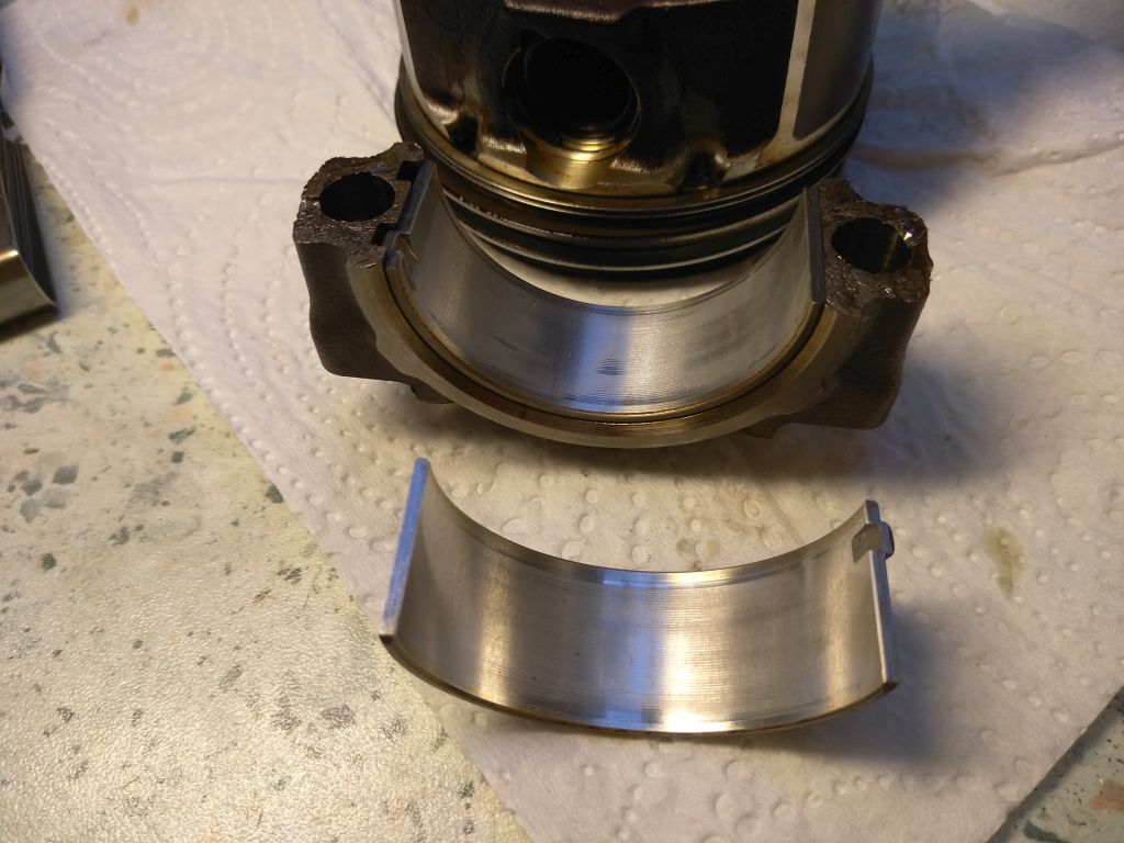

A tady obrazky jak vypada motor po 270kkm.

A zde jeste atmo hlava / turbo => rozdilne vodni kanaly

Ten spodek vypadá dobře. Ta čistá vana mě překvapila, že ani takový ten bronzový nádech nemá. A jak jsou na tom kroužky s vůlemi, podle fotek vypadají , že jsou v pohodě.

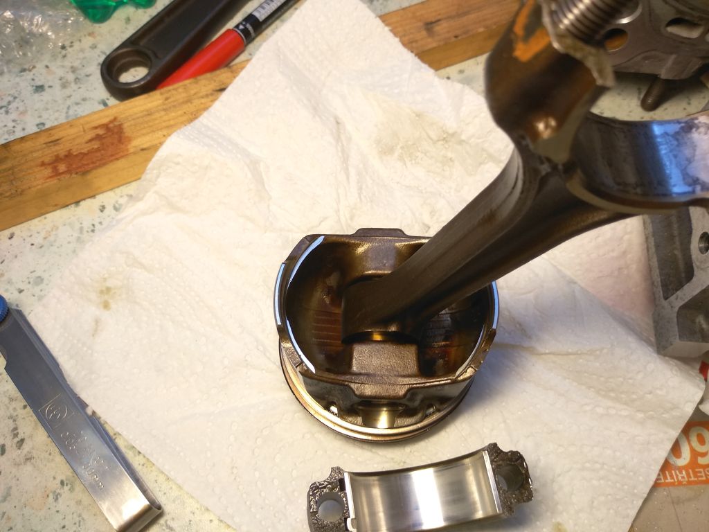

Jo taky jsem tohle necekal, on celej motor byl docela cisty... asi ma fakt smysl menit olej casteji nez se predepisuje :) do 150k sem ho menil po 15k a pak po 10k. Selenii to videlo jen v tovarne kde to postavili.
Krouzky jsem menil, protoze to zaclo zrat olej, cca 1l / 10k, ale po tom co jsem vyndal pisty jsi si rikal ze to bylo zbytecny a tam asi problem nebyl.... uvidime casem zda se spotreba oleje snizi.
Vule na krouzkach - v drazce jsem to nemel jak zmerit, mam jen merky 0.05 a 0.1 -> 0.05 tam sla akorat, tu vetsi jsem tam uz nestrcil.
Vule v mezere prakticky stejne na vsech valcich, 0.4 -0.45 prvni, druhy 0.75 a posledni .45-0.5. Nove krouzky to meli podobne, 0.4 prvni a dalsi jsem nemeril. Krouzky byly nejvetsi adept na poskozeni, odjezdil jsem 100kkm na E85 celorocne a v zime se musel motor hrozne uchlastat aby to nastartovalo (obohaceni cca 300% proti tomu co chtela ECU) a takhle bohata smes umeje olej ze sten valcu...

Spotřeba oleje 0,1 na 1000km je v pořádku, tam bych problém nehledal. Předpokládám, že honování na válcích bylo stále viditelné po celém povrchu, hlavně v horní části, kde se překlápí píst. Dnešní pístní kroužky nemají takové předpětí jako mívaly ještě na motorech s Eurem2, tudíž můžou nechávat silnější olejový film.
