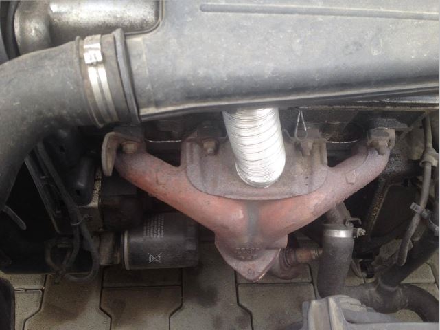

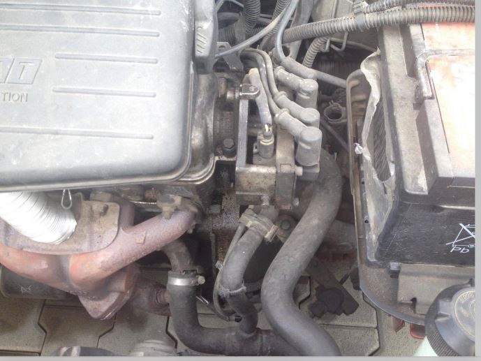

No chlapy takto dajako to vyzerá

Re: Punto 1.1 spotreba oleje
Z těch fotek to nevypadá tak tragicky, ale nedělal bych si naději, že tento únik bude nějak velký. Spíš bych řekl, že ho na spotřebě oleje nepoznáš. Umyl bych to Arvou, s vodou potom opatrně, ať ji nenastříkáš kam nepatří, tudíž spíš opláchnout. Já bych jezdil a neřešil to. Tohle asi má ještě vymezování vůlí ventilů podložkami, pokud ano, tak bych to přetěsnění spojil s kontrolou vůlí ventilů.

Tak vymeň ten o-kruzok na tom rozdeľovači (ten sa dá kúpiť asi len vo fiate Origo) a zabrus tie dorazi na ventildekli o cca 2mm + vymeň tesnenie pod ventildeklom za nové. Inak ozaj to nie je až tak hrozne už som videl aj horšie
samozrejme po výmene motor niečím umy (buť tou arvou alebo ja som to robil čističom na karburatori tým to pekne šlo) aby si videl či to nezačne z inakade tiecť...

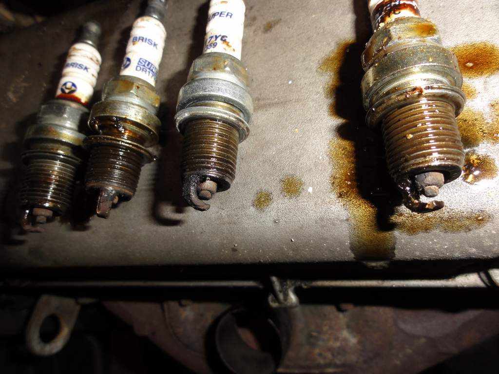

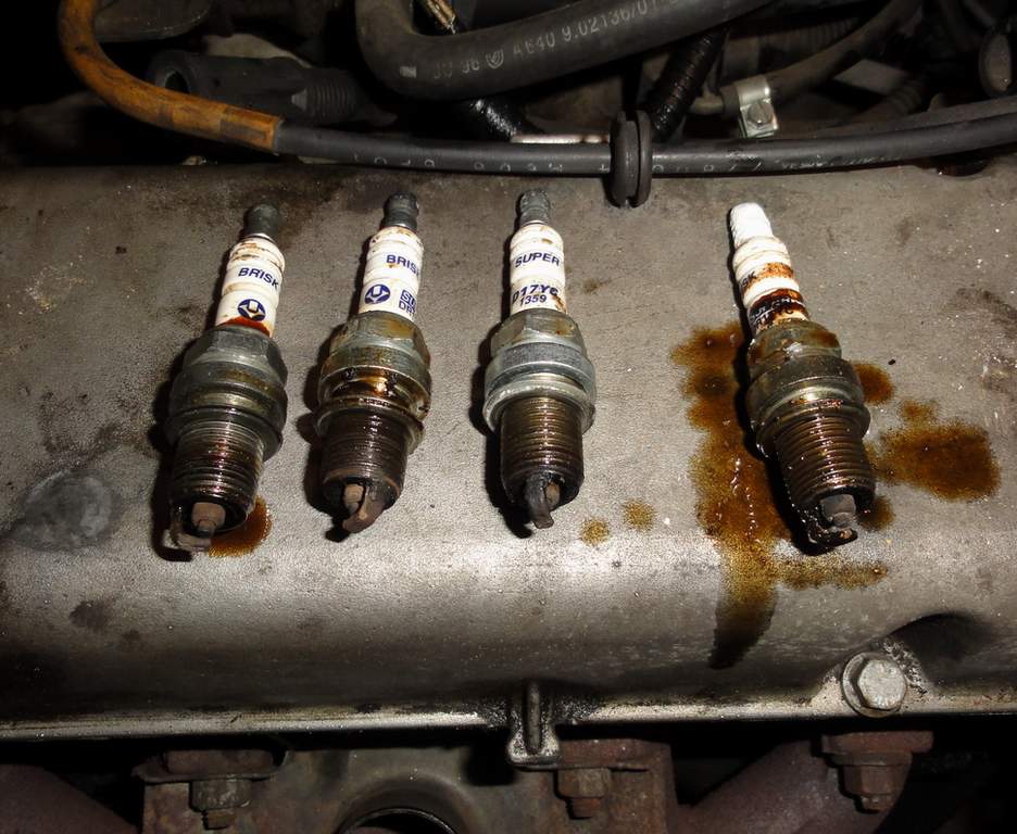

Moje 1.1 si vezme pres 0.5l na 1000km. Pretesnovalo se viko ventilu. Bere olej nekde vnitrkem. Kdyz se pridaji otacky, tak pekne kouri bile. Pri vymene svicek byly stare takrka na oleji. Najeto je skoro 200 000km.

A dal bys sem fotku těch svíček?? Nebyly ty svíčky jen mokré od benzínu vlivem bohaté směsi?
A pokud ti tam teda ten olej jde,tak podle mě spíš přes stvrdlé netěsnící gufera. Pokud máš najeto 200tis.a nebyly ještě nikdy měněné tak budou gufera akorát zralé na výměnu.Kroužky a válce bych si troufl řict že budou i po těch kilometrech cajk, ty motory vydrží hodně, pokud se teda dělala pravidelná výměna oleje a nejezdils na sucho

Posilam fotky. U tyhle mk1 uz nema cenu s tim nic delat. Do půl roku pujde z evidence. Je prorezla....
