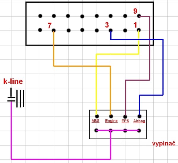

...znamená to, že s redukciou a ELM327 nenačíta ani základné informácie s RJ?Vitaml píše:Jen podotknu, 3 pin je na KKL komunikaci, ne na ELM327.
OBD konektor pod pojistkovou skříní (a v mém případě) používá KKL (je nutný přepínač) pro ABS, Airbag a motor a taky ELM327 pro posilovač, Body comp i motor.

Nevím, jestli tvoje Seicento podporuje ELM327. Je to novější protokol, než KKL. Napiš si do profilu, co máš přesně za auto.
Asi taky ELM327 nepojede na 3 pin konektor, protože používá 2 datové dráty. 3 pin se dával na KKL, ten používá jen 1 datový drát, + a -.

Tady je připojení kabelu KKL:
- kontakty1.jpg (42.21 KiB) Zobrazeno 9776 x
