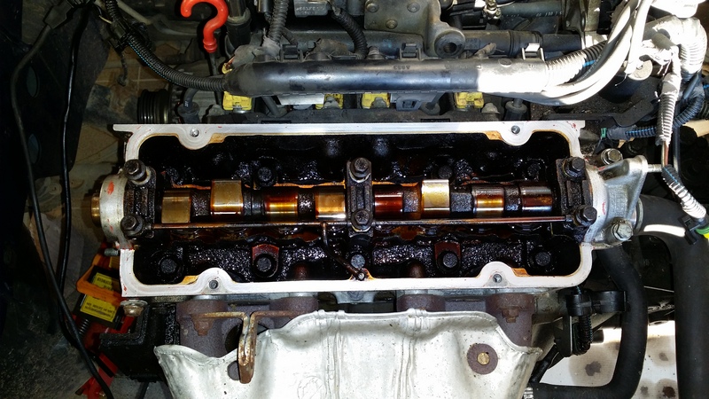

Byl to fakt humus. Určitě bych to neproplachoval žádným přípravkem, aby se něco neucpalo, ale zkrátil bych intervaly a použil normální, slušnej olej, žádný "inteligentní molekuly"...
Horší, než v traktoru...

Tak to je síla. Něco podobného tam budu mít já. A nemohl už tam být nános už od začátku, před tím, než se tam lil ten Castrol? Škoda že ten T-jet nemá ventilové víko. Alespoň bych se podíval. Jojo, proplach se něco utrhne a ucpe kanálek. Jinak při výměně jsem měl ve vložce filtru karbonové černé kousíčky tvrdé. Či co. Ten olej je základ. Bohužel u mě se měnil olej po 25000 km až do 120 000. To mě mrzí. No ale neudělám nic. Musim nastolit pořádek a měnit po 10k.

Auto měl před námi švára a on dával Castrol a my pokračovali. Co tam bylo před tím netuším. Každopádně jsem se nachomítnul, když přetěsňoval víko a vačky byly jako zrcadlo, okolo si už nepamatuju, ale kdyby tam byla taková paseka, všimnul bych si. Ten Valvoline každopádně slušně proplachuje.

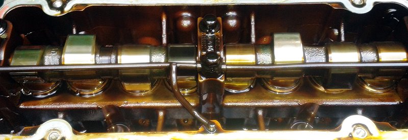

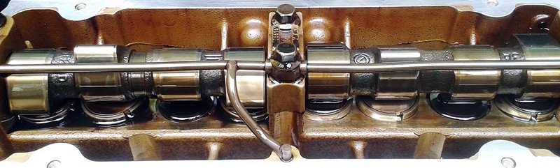

Taky jsem včera přetěsňoval, první fotka je když jsem koupil auto před třemi lety, druhá je včerejší,
mezitím jsem tam dal nějaké Sunoco a pak Valvoline SynPower 5w40, u toho zůstanu. Původní majitel v Rakousku dělal pravidelnou výměnu myslím po 15 tkm.

Příspěvek od paaulooss »
To je nádherně čistý motor, oproti mému. Kolik máš najeto? Taky tedy zkusím ten Vavoline. Odpovídá specifikaci Fiatu? Zase mám obavy, aby mi ten Vavoline nenadelal paseku s tím uvolňováním bordelu.

Překvapuje mě, že vačky jsou beze známek opotřebení, viděl jsem vačku z naší firemní Ochcávky (75 tkm), tam chybělo asi 5 mm materiálu a hrníčky úplně zničené.
