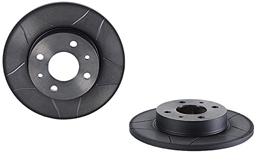

A jak je na tom dnešní Brembo (kvalitní dovoz), myslím drážkované plné kotouče s deskami ?
Myslím přímo tohle:
http://www.autodily-sklad.cz/nahradni-d ... id=1798573" onclick="window.open(this.href);return false;
http://www.autodily-sklad.cz/nahradni-d ... id=1805136" onclick="window.open(this.href);return false;
Za odpověď moc děkuji, uvažuji o tomhle.

brembo je natom stale dobre, pretoze ma vlastnu zlievaren pokial sa nepletiem... takze pokial je to original brembo a spravne ich namontujes tak by to malo byt ok. este by som vymenil brzdovu kvapalinu za nejaku s vyssim bodom varu.

Myslíš , že je potřeba na Punťase takových kotoučů, spíš bych se přiklonil k lepším gumám. Nebo se připravuješ, že vyrazíš na Brněnský okruh?

Než kupovat drážky od Bremba, tak bych koupil radši green stuff desky od EBC a stejně tak jejich kotouče. Jinak drážky jsou hezký, až na tu spotřebu desek, docela je žerou. Až budu mít k.o. přední destičky, tak to půjde i s kotouči a nejspíš nasadím tuhle kombinaci. Případně Feroda DS2500.

Brembo uz davno nevyraba brzdove komponenty pre automobilovy priemysel, ale externy vyrobca ktory pre Brembo vyraba a dodava pre automobilovy trch pod znackou Brembo. Brembo vyraba pre letecky priemysel.

Brembo si nechává kotouče dělat v Polsku u ATM Mikoda. Výstupní kontrola bude, stejně jako u ostatních automotive výroben.
