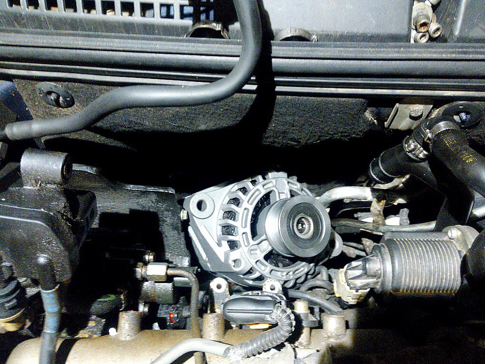

Alternátor nový poland zabudován. Je to od Interstarter.akorát má 3 výstupy. 1x směr aku a dva menší. Jeden s těch menších nepoužii. Ale který?
Na jednom je napsáno D+, ten použii?Kdo ví? U altiku nebylo žádný chéma.... A je to altik asi pro 20 různejch modelů...
dal jsem to na D+.
Zřejmě jsem při zákroku porychtoval nějaký věcičky kolem motoru, páč mi hlásí chybu EGR, dále mi to hlásí chybu napětí baterie, ts šla vymazat, dále chyba brzdového pedálu, šla vymazat.EGR zůstává.A chyba otáčkoměru-nechápu.....vše se jinak chová správně. Takže až se oteplí, jdu podocvakat konektory....
EDIT: PC hlásí EGR spojení.
Nalézám volný konektor, mažu chyby a jezdím.
