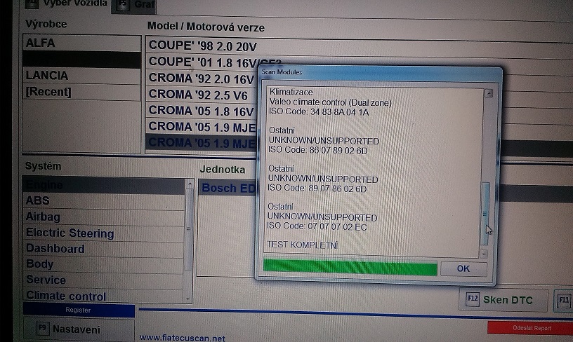

Tak vyzkoušeny jak multiecuscan tak fiat ecuscan na různých PC a stále motor připojit nejde. Dělal jsem si i scan jednotek a fes najde všechno, od abs po klimatizaci atd ale jednotku motoru nenajde. Fakt už nevím, co s tím. Musí být chráněna, jinak už nevím. Dávám foto scanu

Tak neznam nikoho, kdo ma zaheslovano. Zkus jeste nekde pujcit kabel a vyzkouset jiny (kabel muze byt i vagina, pripojit na motor musi jit - aspon pro cteni). Tusim, ze uz jsem nekde na foru cetl, ze mu taky nesel pripojit motor a zjistil, ze ma spatny kabel.
Co vim ja, tak jedine heslo, ktere se na fiatu pouziva je Master Code z modre karty a to, kdyz si chce nechat udelat klic. A mozna i kdyz menis celou jednotku, ale jak je to u vymeny s immo, to netusim).
