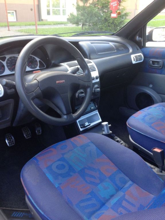

No vidíš, mě čeká ještě spojka, pač ložisko si vzpomělo že pude v nejbližší době prdět a lamela ta s ním. Přihazuju fotku interiéru.
Fiat Punto Sporting 1.6 8V 65kw 90hp
