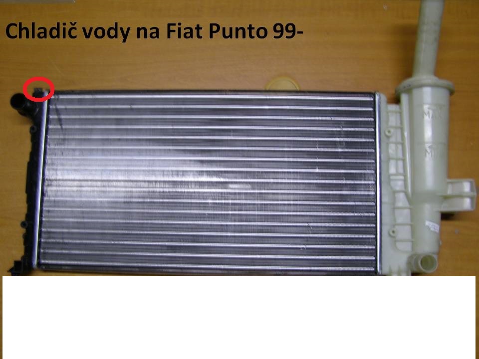

Hore na chladiči kde je hadica od termostatu máš ventil .Ja ho mam biely až priesvitný by som povedal.Tak tam a keď nieje zavzdušneni tak bude niekde upchata hadica ,iba možno trocha ale stačí.
Tu máš obrázok to v červenom kružku

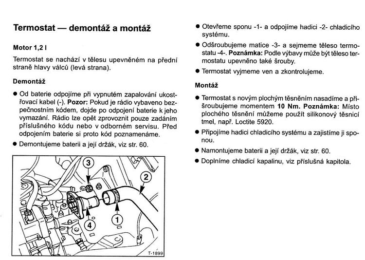

Re: Ma vplyv termostat na spotrebu?
Ked si zdatný vymeníš ho aj doma ale nezabudni na tesnenie malo by dojsť aj s novým termostatom a keď chceš mat istotu tak to daj mechanikovi, áno vide to drahšie ale máš to bez roboty a bez starosti.A na akú teplotu máš nemrznúcu zmes keď je tam veľa nemrznúcej a malo destilovanej vody aj to je problém najviac by si mal mat na -25c aspoň tak to je manuály
Vodu asi vieš vypustiť ale nemusiš kus vytečie z tej hadice a kus z motora a potom ti stačí doliať destilovanú vodu na leto.Tu máš múdry obrázok z knihy jak na to -punto II.A nezabudni to potom odvzdušniť, otvoriť tie ventily čo tu písali a doliať vodu alebo nemrznúcu ale takú istú aká tam bolo a keď nie komplet vymeniť
