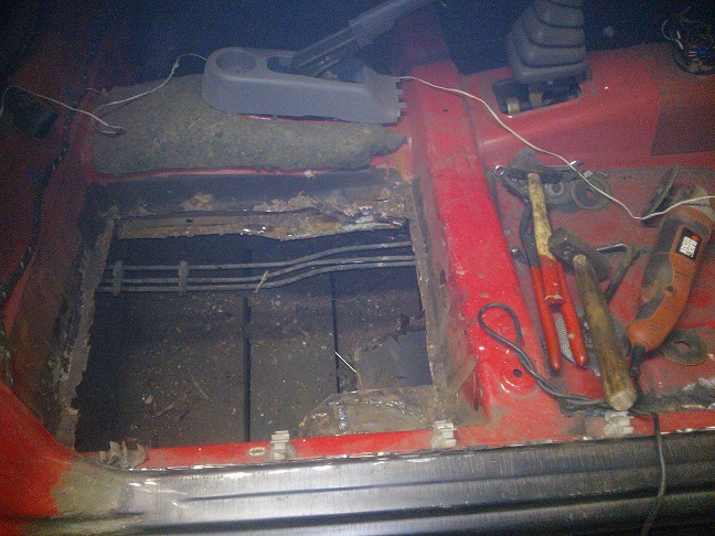

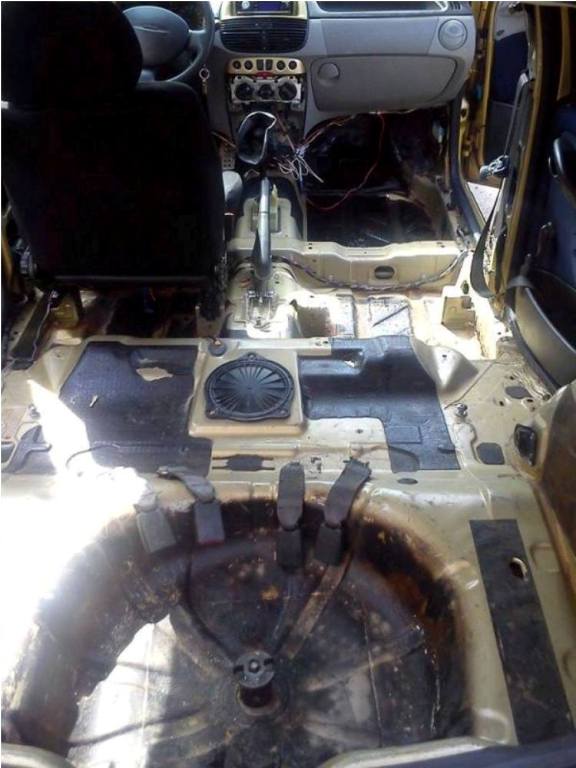

tak a konečne sa niečo deje. dal som sa na vyváranie podlahy a do výmeny prahov :D potreboval by som poradíť, čím je dobré ošetriť podlahu zvnútra aj zvonku.

aj ty ?? :D ja som cez zimu ked som zistil že nejak mam mokro v aute :D prahy som tiež menil aj nove vystuhi vyvaral plus podlaha a nove falce som robil tvrdsie :)

nooo ja som to hrdzi stopom najprv natrel nech pozastavi daku hrdzu ktoru nevidis alebo už sa chyta potom som daval klasicky nater body zakladovy a navrch som daval už klasicke bodičko a do dutin setkych aj prahovych som daval resitin ktory ti zaleje každe strbiny a zhustne je to proti korozii vlhkosti :) len bacha davaj ho az posledny :)

no tak som to planoval aj ja s tym bodickom, a asi to urobim aj ako ty s tymi dutinami :D . ja som mokro este nemal :D , ale tiez prahy mam hrozne a podlaha je asi na troch miestach uplne prehrdzavena :D, takze to chcem dat dokopy aby to zas nieco vydrzalo :D

ja som to mal tak strede podlahy kle ludia maju nohy taku vetracku :-D

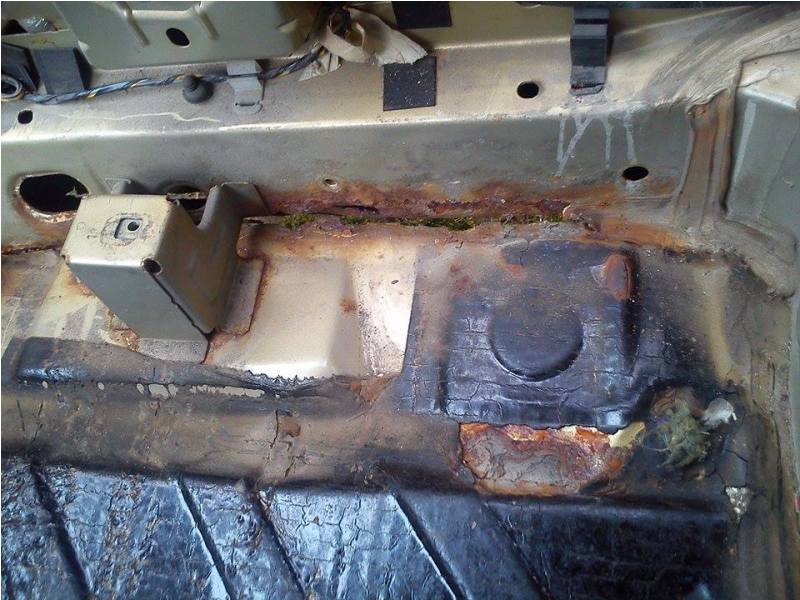

Fuu kamarat mas to riadne chytene a to mas este 2-ve Punto.Ten kraj co je pozdlz odhnity je podbeh-bok auta? Ja mam 96 Punto..ale podvozok je natom lepsie..nuz videl nejake vrstvy aj farby uz,a keby to poznal aj predomnou verim ze aj lepsie by dopadol trocha.Skoda tych podvozkov na puntach..drzim palce nech sa podari praca.

no je to dost chytene ja som to uz take kupil minuly rok, chalan na to kaslal, hrozny lajdak to je :D ..takze teraz to chcem dat dokopy a riadne osetrit aby som mal dlho pokoj :D

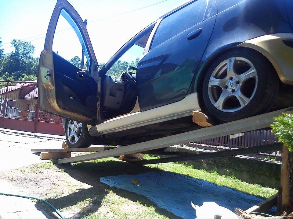

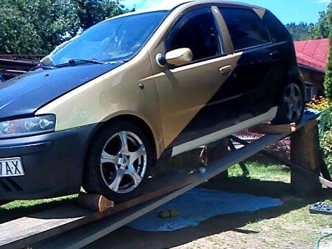

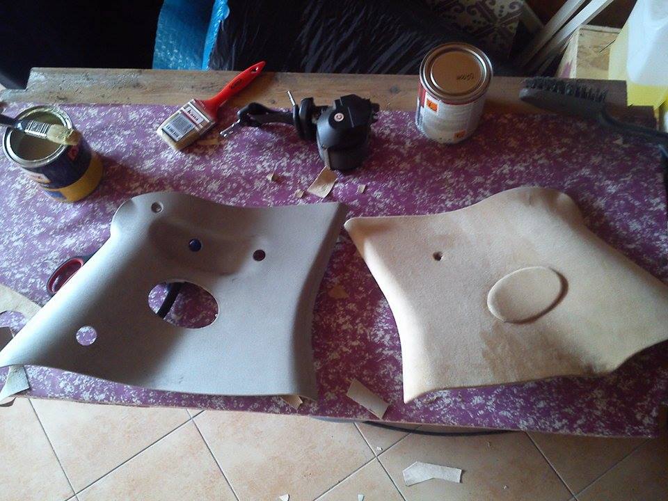

na aute sa maka na podomacky urobenej rampe, alebo ako to nazvat :D .. spodok mam uz natrety uz len zadne podbehy mi treba natret. popritom pracujem aj trocha na interieri, vid foto :)

Wow, na MKII docela zrezlé, na spodek mého punťasa se nikdo nekoukl min. 11 let, co v roce 02 zkončily prohlídky a takéto krásné větrací otvory jsem našel kolem držáků sedačky... jak na levé tak na pravé straně (byl jen žlábek kolem celého držáku, ale nedalo se to demontovat, tak jsem to musel urvat a tak to dopadlo :D)
