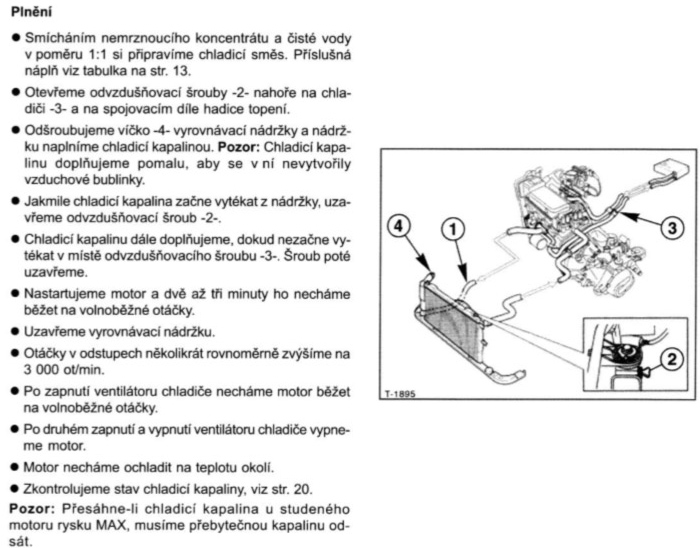

ja som to riesil odvzdusnenie ked som menil chladiacu zmes podla knihy Jak na to Fiat Punto II, resp. presne podla toho co prikladam v obrazku :) a pekne krasne sa to odvzdusnilo bez problemov

Vdaka :-)
