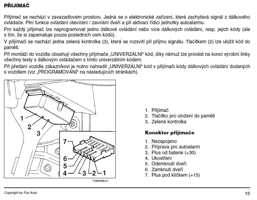

Teď jsem hledal na netu a není náhodou ten přijímač ve stropním světle ve předu mezi řidičem a spolujezdcem?

tam zvykne byť anténa prijímača centrály ale modul je úplne inde ked dobre viem... ja mám unicentrálu

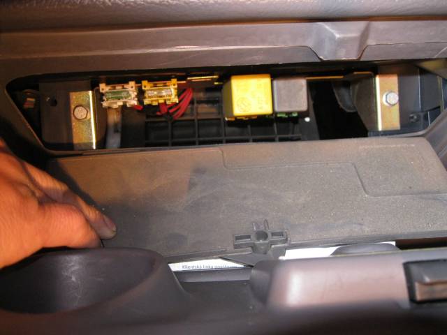

U Mk1 je ŘJ centralu v kaslíku před spolujezdcem,nahoře pod takovým deklíkem.

Myslíš zde?Já tu mám jen dvě pojisty a dvě relátka.Nic jiného jsem tu nenašel.Žádný konektor.

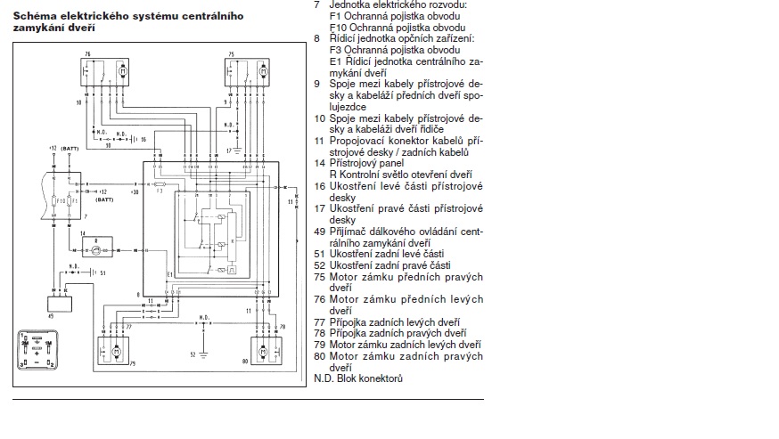

to žluté rele je od centralu.Je to vlastně ŘJ centralu.Někde mam i schema až ho najdu dam ho sem.

tam v tom kastlíku je druhá poistková skriňa a aj to relé na centrálne zamykanie ale iba klúčom na dialkové zvykne byť v kufri ten prijímač

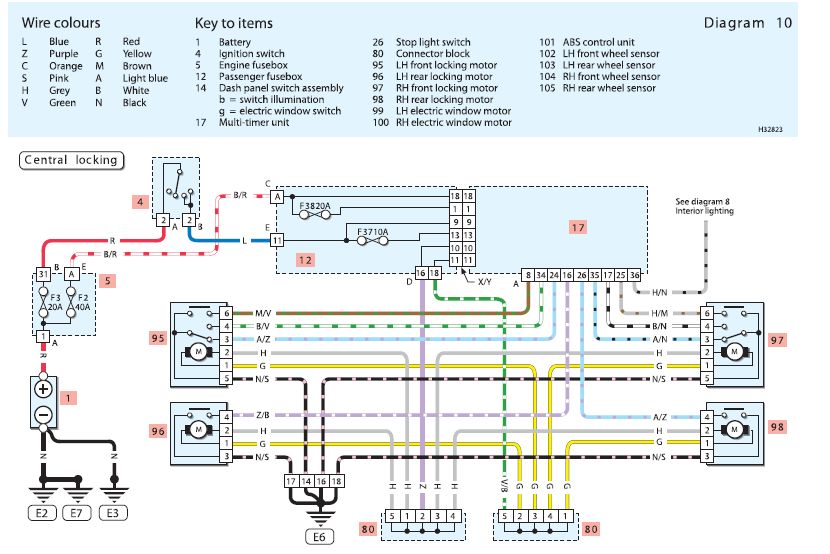

Vyštrachal jsem kdesi v zákoutích disku podklady které jsem použil při vestavbě centrálu. Třeba se to bude někomu hodit.

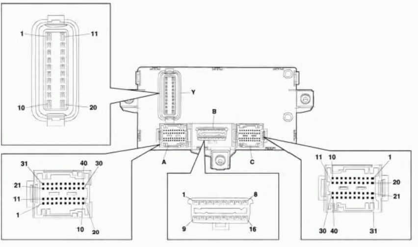

Body computer(M01) pinout here:
Here are the functions and pinout on the Punto Mk2 body computer (petrol model) that may be of use to others:
Body computer functions include:

Body Computer connector A

Body Computer connector B (EOBD socket)

Body Computer connector C

Body Computer connector Y (connects directly pin for pin to plug X on driver fusebox)

4 Not connected
5 CAN-bus B to fusebox connectors E5 (radio) and D28
6 Heated rear window relay R11
7 CAN-bus A to fusebox connectors E17 (radio) and D10
8 Dipped headlamp relay R1
9 INT supply for body computer (ignition on, before F37)
10 Door locking motors
11 Door unlocking motors
12 Light system supply from ignition switch
13 INT supply for Instrument panel connector (ignition on after F37)
14 Sunroof, electric windows relay R13
15 Heater controls and cigar lighter illumination and number plate lamps
16 Not connected
17 Services / SMBT services supply
18 Body computer supply (immob., CAN-bus, sidelight, rear fog lamp)
19 Supply for indicators, hazards, instrument panel connector (via F53)
20 Central locking earth

Petrik tu postoval obrazek o prijimaci, a je tam uvedeno, programovani na dalsi strane
. Me by zajimalo, jak mam naprogramovat, naucit jednotku dalsi DO.
