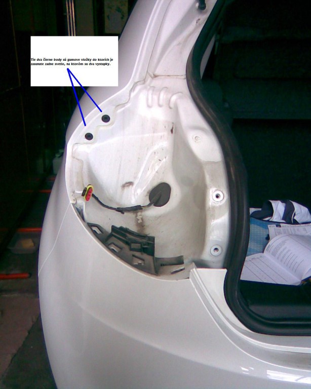

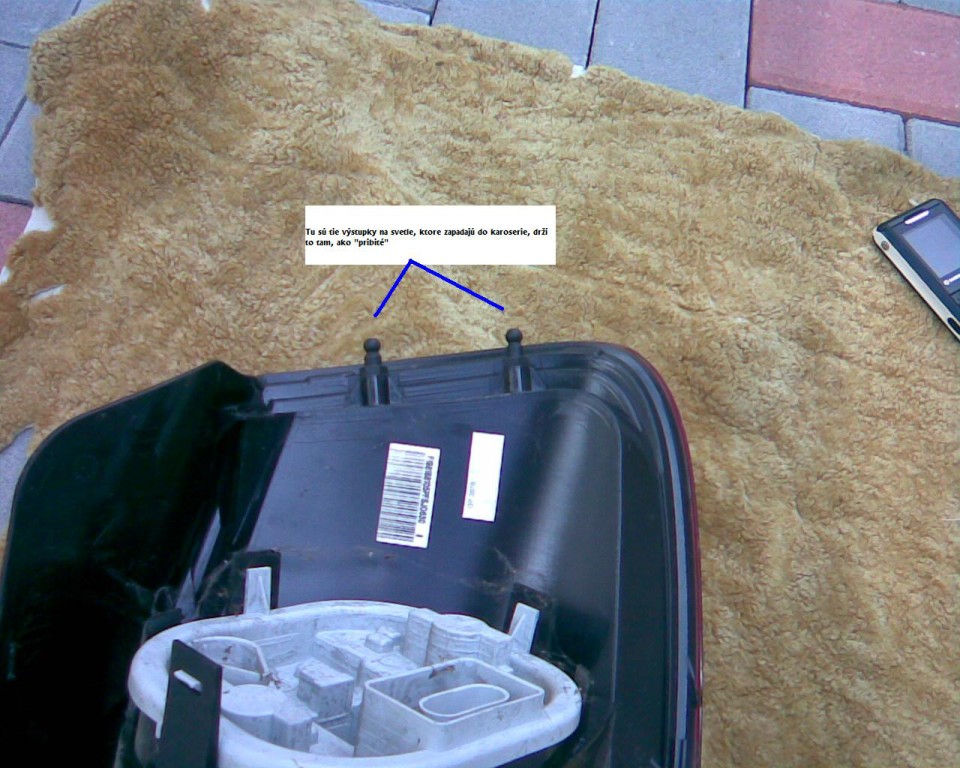

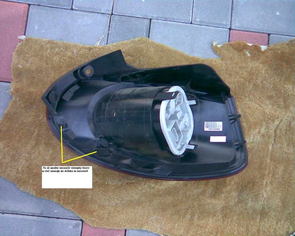

začala mi svietiť kontrolka vypálenia žiarovky, dispej tiež vypisoval aj ktorá strana, tak som dal dolu zadne svetlo. V návode to vyzerá že to bude brnkačka, tu už to bolo spomínané že treba motúz prevliecť okolo svetla a rázne trhnút, Sňad na štvrtí krát sa mi to parilo, treba stat pri svetle aby nezostalo visieť na káblovom zväzku. Použite žiarovky su 2x P21/5W a jedna R10W smerovka. Ta P21/5W je len jedna zapojená ako brzdové svetlo, a to vonkajšia, inak tie 5w sú ako obrysovky zapojené.
Výstupky tiež zasúvajúce sa do držiaku na karoserii
Výstupky na svetle ktoré sa zasúvajú do karosérie
tie čierne body sú gumové vložky do ktorých sú zasunuté výstupky zo svetla
