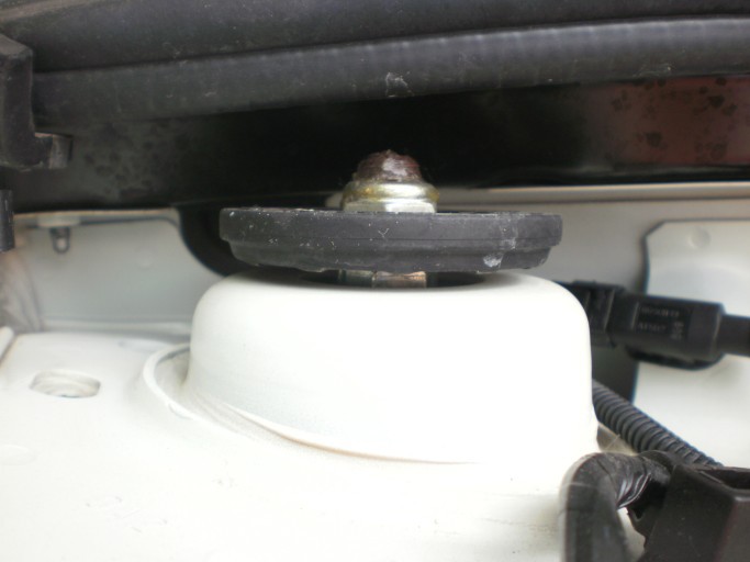

Před měsícem jsem měnil přední tlumiče, uložení, přední stabilizátor. Praskla mi pružina, tak jsem udělal komplet. Když přitom jedu při nízkých rychlostech a auto přejede hrbol, něco bouchne. Je to takové tlumené, jako guma o kov, nejde to popsat. Dělají to obě kola. Předtím taky, tak jsem si myslel, že budu mít po starostech. Rameno, čep nevykazuje žádnou vůli ani nevykazoval loni na stk, pořád stejný zvuk. Děla to když je sníh, mlha, déšť, chladno. Za teplého počasí ani Ň. Máte nějaké nápady?

neriešte a vozte sa, otvorte si kapotu a pozrite sa na uchytenie tlmiča, je tam medzera ktorá tam musí byť, to môže byť zdrojom tlmeného búchania :wink: v lete je to v pohode ked je chladno je to počuť -guma z tvrdne :mrgreen:

nazval by som to "plávajúce" uloženie v dobách minulých sa to robilo na pevno. Pri vytáčaní sa mení geometria, a práve ta vôla je tam kvôli tomu aby gumové uloženie pod karoseriou malo možnosť sa lepšie prispôsobiť ale i vrátiť do východzého stavu. Majú to i iné auta, aj taka škoda octavia čo som videl a veľa iných značiek :wink:
