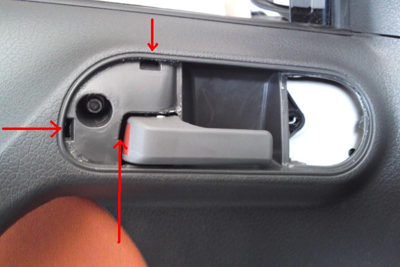

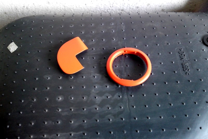

Všetky plasty išli von a striekal som to v garáži. A ak myslíš tento plastík /obr.3/ tak je tam len zatlačený a von išiel celkom ľahko - jemne podobrať šrobovákom - úchyty sú na týchto miestach / obr.2/
- Plast 3.jpg (79.4 KiB) Zobrazeno 6722 x
- Plast 2.jpg (51.68 KiB) Zobrazeno 6722 x
- Plast 1.jpg (66.46 KiB) Zobrazeno 6722 x

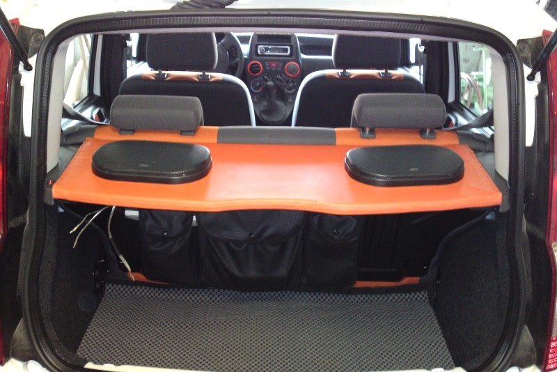

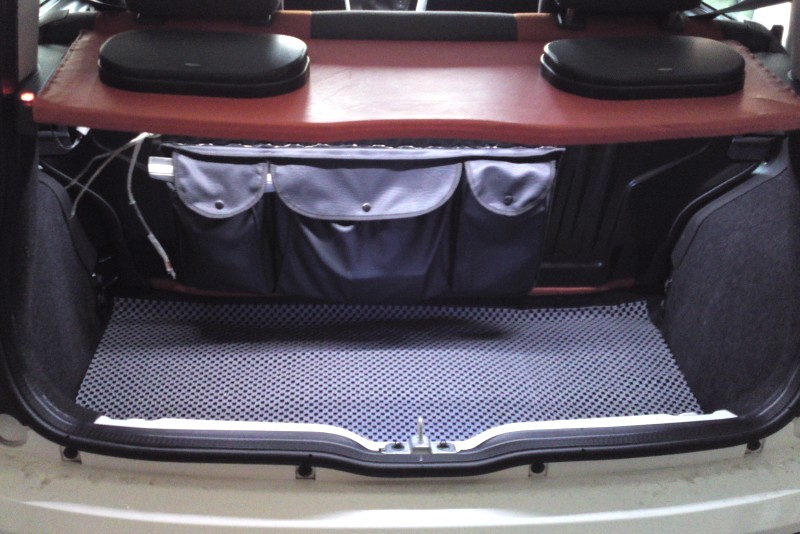

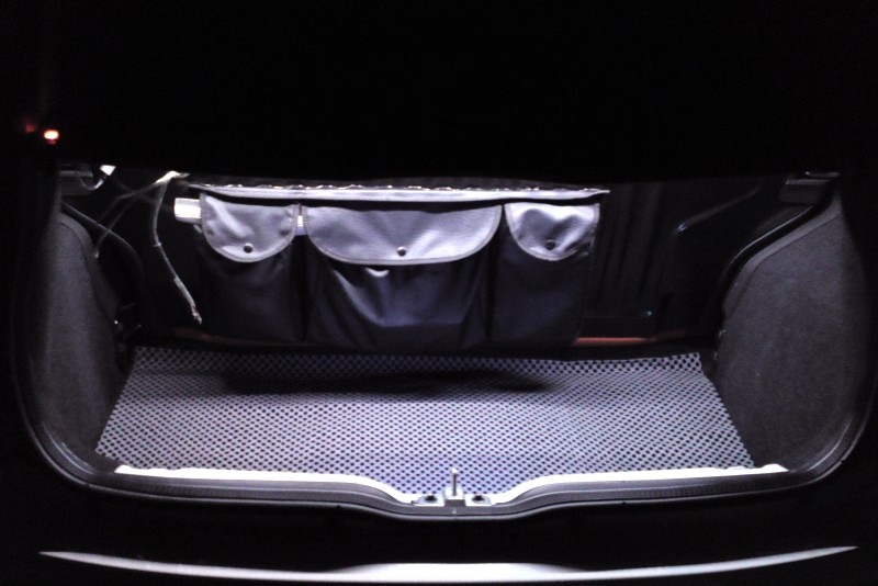

Tak a zase som ju "ukradol" polovičke a vŕtal sa v nej
Nové zadne plato z MDF+ koža+ repro a hotovo hlási aj osvetlenie kufra
- 1.jpg (104.12 KiB) Zobrazeno 7159 x
- 4.jpg (100.85 KiB) Zobrazeno 7159 x
- 5.jpg (80.44 KiB) Zobrazeno 7159 x

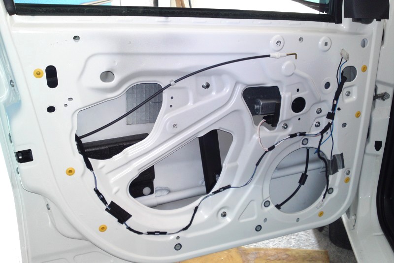

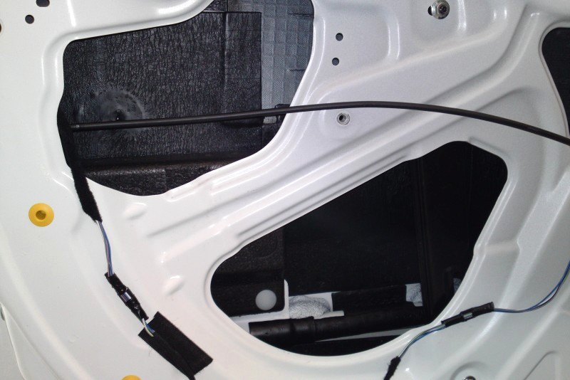

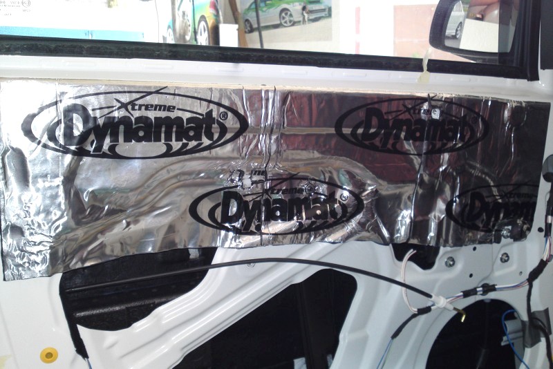

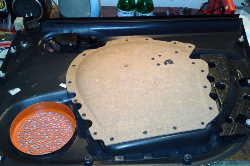

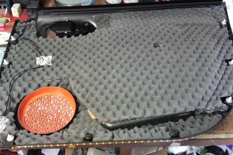

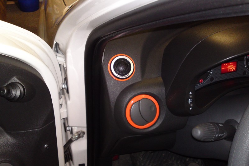

A keď už trochu lepšiu muziku, tak hor sa na dvere.
- 20072010897.jpg (85.28 KiB) Zobrazeno 7163 x
- 20072010902.jpg (83.13 KiB) Zobrazeno 7163 x
- 20072010912.jpg (114.73 KiB) Zobrazeno 7163 x

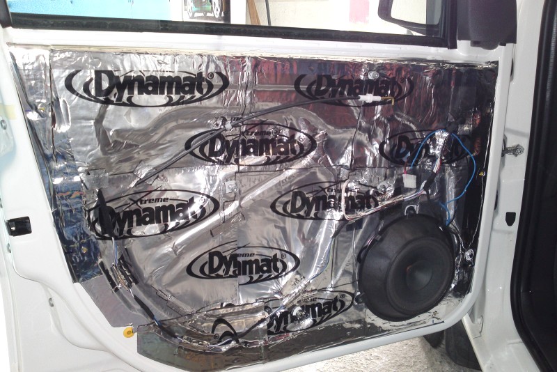

A prvé mám úspešne za sebou, už to len 3 krát zopakovať
- 21072010917.jpg (137.87 KiB) Zobrazeno 7162 x
- 21072010918.jpg (107.3 KiB) Zobrazeno 7162 x
- 21072010923.jpg (134.31 KiB) Zobrazeno 7162 x

Re: Představte své Pandy
hraje to lépe? taky o tom přemýšlím, ale moc tomu furt nevěřím
pmpolis
- Fiaťák
- Příspěvky: 138
- Registrován: 13 zář 2005, 17:08
- Bydliště: Slovakia - PD
Tiež len skúšam
Pandu "beriem ako prípravu"
na svoju Cromu. Skoro všetci tvrdia, že to pomáha. A asi to tak je. Už len keď teraz poklepem z vonku na tie dvere, rozdiel je dosť značný oproti netlmeným. Vo vnútri hudba - no mám ešte len jedne dvere hotové, ale keď som porovnával pravý a ľavý reproduktor, tak tam je rozdiel. Aj drahá polovička povedala, že je to rozdiel
Ten zatlmený reproduktor hrá lepšie, ako to opísať, pribudli basy, a pri pridaní hlasitosti trošku viac na max, je to lepšie, akoby čistejšie a nie také "upišťané" Ale zatial tam mám iba originál papierové Made In Poland.

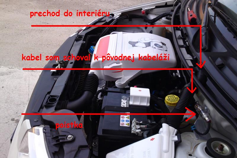

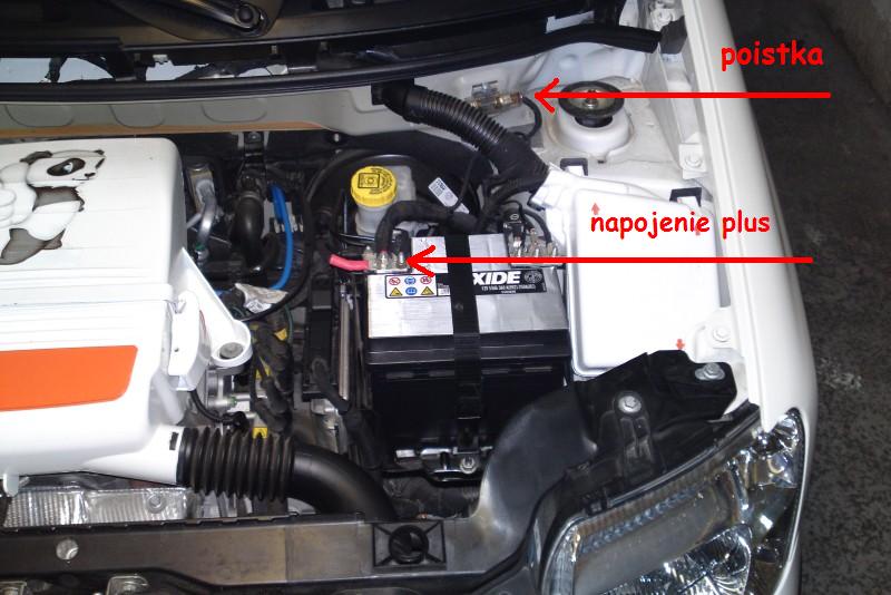

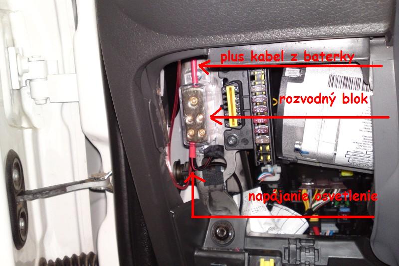

to pmpolis: ahoj, zas další blbej dotaz
, jak máš ve dveřích a v kastlíku u spolujezdce LED osvětlení... odkud si vzal napájení 12V. Já už mam vyrobenou led lištu na osvětlení kufru, a přemýšlím, kam to zapojit, jestli do zapalovače, nebo až k baterce.. díky
další dotaz pro všechny:) kde vzít v pandě 12V jinde než v zapalovači a u baterky? dík
kdybych tahal dráty od baterky, je někde nějaká průchodka? díky za odpovědi

Sorry že tak neskoro.
Okrem baterky a zapalovača by sa určite dalo aj z poistkovej skrinky, ale ...
Ja osobne som použil baterku, natiahol + kábel cez poistku a do interiéru som sa dostal spolu s originál kabelážou. V interiéry som si pri poistkovej skrinke namontoval rozvodný blok, ktorý má 4 vývody a mám pokoj. Teraz keď chcem niečo napojiť, tak plus ťahám z neho.
- Plus kabel 1.JPG (72.27 KiB) Zobrazeno 7288 x
- plus kabel 2.JPG (79.46 KiB) Zobrazeno 7288 x
- Plus kabel 3.JPG (74.98 KiB) Zobrazeno 7288 x

Díky moc!! zkusim to nějak udělat... a ještě
jsem elektroamatér... Mínus není potřeba? nebo to se "nějak ukostří" ? dík
Tiež amatér - ale šikovnej
( sem malej ale šikovnej )
Nie, toto nemusíš ukostrovať, toto je len +. Tie veci, čo si na to napojíš, tie ukostríš. Napr. to osvetlenie kastlíka mám ukostrené hneď vedľa kastlíka - je tam šrób a to stačí. Načo ťahať ešte aj mínus od motora, keď celá kasňa je mínus

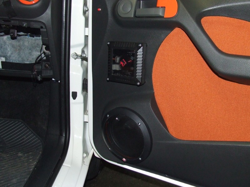

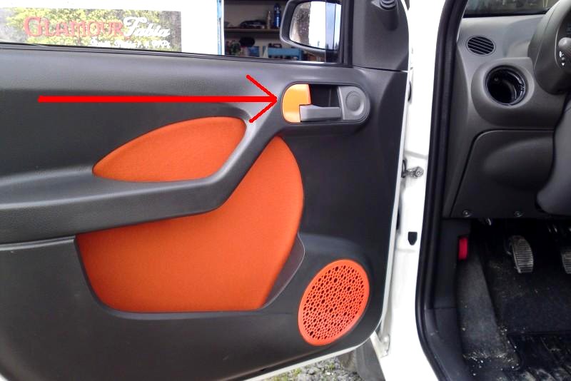

No a keď už sme pri tom, tak Pandička dostala ďaľší "upgrade" muziky. Zase to hrá o niečo lepšie
- 2.jpg (68.02 KiB) Zobrazeno 7289 x
- 15.jpg (115.31 KiB) Zobrazeno 7289 x
- 16.jpg (85.07 KiB) Zobrazeno 7289 x
