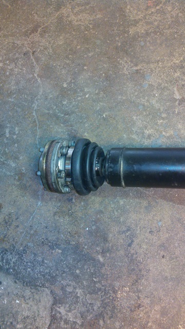

Panda II 4x4 kardan
Prasklá manžeta předního homokloubu vyházela všechnu vazelínu ven,homokloub by velice brzy odešel
Kdo to již řešil ví,že samostatná manžeta je nesehnatelná,slovy FIATU jedině celý kardan 42000,-kč
Homokloub se dá ještě obtížně někdy sehnat,vepředu i vzadu je stejný,nicméně cena do 1500,-kč/ks
Jednoduché řešení:
Po demontáži kardanu z vozu stačí sklepnout zadní víčko homokloubu,vyháknout vnější segerovku a celý homokloub stáhnout stahovákem/opatrně sklepnout z tisícíhranu.
Potom sklepnout originální plecho-gumovou manžetu z přední části homokloubu,vhodným šroubovákem povysouvat gumovou mažetu z pod zapertlování a vyhodit ji,homokloub celý důkladně vymýt-pozor ať se nerozsype a celý ho zase složit dohromady,jak to bylo
Místo origo nesehnatelné manžety jsem použil manžetu z poloosy Fiatu punto,viz. třeba
https://www.fiatdily.cz/manzeta-poloosy ... prevodovky" onclick="window.open(this.href);return false;
je k ní i vše potřebné vč. pásek a maziva na homoklouby
Je dobré si tam nastrkat šroubky+půlměsíčky předem,pak již hrozí poškození manžety a není to tak pohodlné,šroubky kardanu potom utáhnout momentem 22Nm
a takto to vypadá ve výsledku,funguje to dobře a průměry manžety pasují
Jednoduché řešení:
- IMG_20160916_085513.jpg (109.29 KiB) Zobrazeno 12853 x
