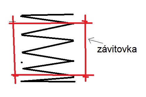

Pokud kolega stahováky zašantročil, jako že je to možný, stahovák vyrobím z 2 ks závitových tyčí s matkami a železem přes vrch a spodek péra které se budou k sobě mačkat.

Re: spodní ramena a přední tlumiče
takhle to asi nepude...

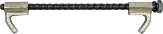

Hmm, vlastně uvnitř bude tlumič, no tak jinak, buď bude stahovák večer nebo objednávám za 280,-
Do autokelly nejdu, protože stojí cca 800,-
- sys.php.jpeg (36.79 KiB) Zobrazeno 4948 x
Do autokelly nejdu, protože stojí cca 800,- nebo ho udělám podle obázku:-)

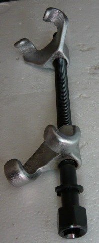

Stahováky už mám doma, vypadá to podobně jako na obrázku. Nic nemůže bejt horšího, než rozmontování pumpy KSB od 15KW motoru siemens bez potřebnýho vybavení tak jak to v práci děláme.
Uvidíme. Jsem optimista.
- stahovák.jpg (18.87 KiB) Zobrazeno 4930 x
todle vypadá dobře.....de o to,že ta pružina je fakt moc dlouhá,takže najednou ji nestáhneš...

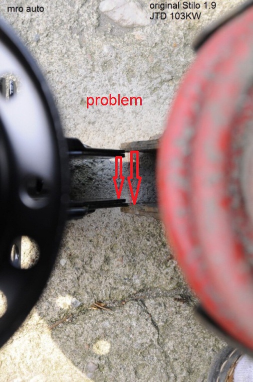

Tak téma tlumiče není u konce.
rozhodl jsem e nejdřív dát nový lumiče a pak ramena.
Původní zprávu jsem přemázl. Tlumič je sice stejně dlouhý jako originál, ale.....
Nic méně je dole menší na těhlici. Zkrátka dole, co drží na dvou šroubech tak nevleze na tu těhlici nebo jak se tomu nadává.
prodejce už zareagoval, asi hledá v katalogu, poslal jsem mu čísla z originál dílu.
našel jsem jinak Kayaby za 1218 czk......
