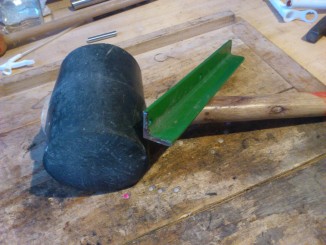

Nakoniec sa podarilo.
Islo to od kamaratskeho prehovarania az po riadne šupy.
Platovy otocny prstenec som vsak neznicil.
Na spodu cerpadla pod sitkom bol jemny kal a zopar necistot.
Po ich odstraneni sa auto rozbieha plynulo na jednotke, bez doteraz pravidelneho trhnutia/cuknutia.
Moje nastroje.
Moje nastroje.
