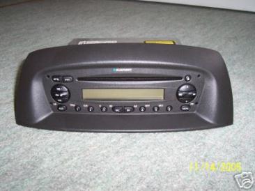

A jedno zjištění, to přepnutí na cd changer mi funguje s tímto rádiem.

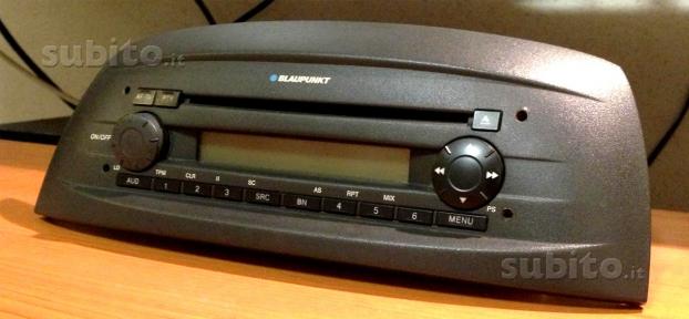

Re: Výstup jack z orig. rádia ??
U druhého rádia, mi nešlo přepnout na cd changer.
