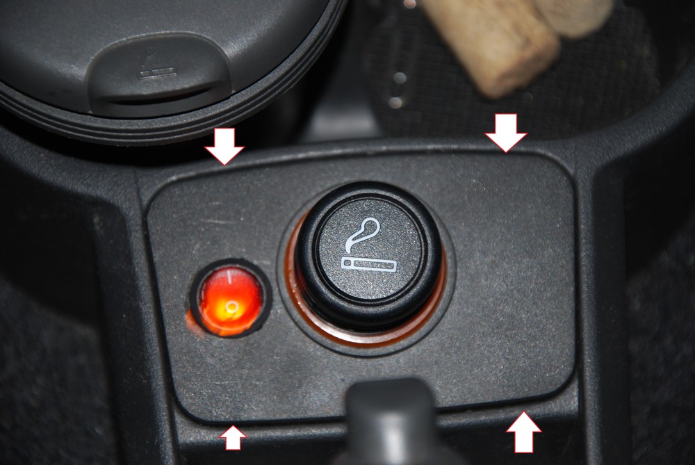

nomáš to uplně perfektní...mám na tebe v souvyslosti s tím takový dotaz...jak si demontoval ten panýlek u zapalovače?? mě v něm praskla ta žárovka, co ho osvětluje a tak bych ji chtěl vyměnit..díky za info..

Dík
Je to tam jen nacvaklý na 4 packách - viz obrázek
Stačí tam zastrčit úzký šroubovák a lehce vypáčit.
Taky jsem měnil žárovku zapalovače. Tu žárovku jsem neměl, tak jsem tam zaklínil LEDku s odporem.

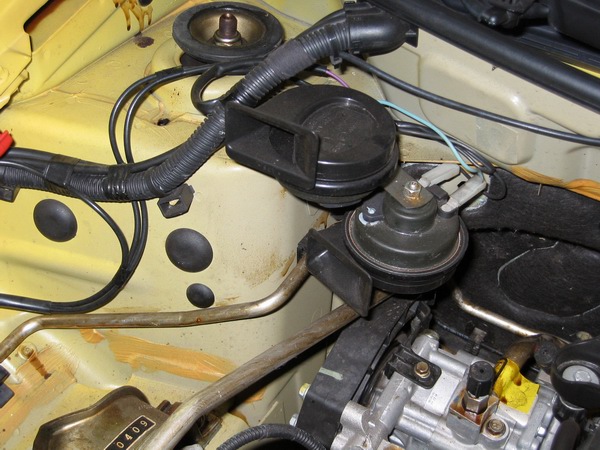

Re: Moje Panda 1.1 Active
Taky se vám nelíbí originál klakson?
Mě vůbec ne, tak jsem ho vyměnil za dva jiné. A hned to troubí hezčejc.
Za maskou bylo málo místa, za nárazníkem nebylo za co je přidělat.
Tak proto jsou tam, kde jsou. (viz foto)
Estetika opět nic moc
, ale funguje to...
Původní http://www.youtube.com/watch?v=jPeKaaYZ ... w-Ghjx53pw
Nový ještě na stole http://www.youtube.com/watch?v=pdD2GR1W ... or3Xv2a0P9
Nový http://www.youtube.com/watch?v=057AouFb ... CivVAUx27Y
Nový (pohled z motoru) http://www.youtube.com/watch?v=immOd8s_ ... e=youtu.be
pěkný zvuk,to se teď budou plašit důchodci na přechodech
no ale ty shnilé držáky do tak pěkného motorového prostoru...
a pokud ti můžu poradit aby to vypadalo ještě lépe,tak si v shopu kde prodávají elektronické součástky kup smrštovací bužírky( mají je na metry a v mnoha barvách),a dej si je místo te izolačky na konektorech,nahřeješ horkovzduškou a ona se pěkně přizpůsobí tvaru konektoru

Mr.bean vidím, že máme podobné myšlenkové pochody.
- 100-0042_IMG.JPG (111.34 KiB) Zobrazeno 6829 x
Aha
Ale ty to máš alespoň hezky udělaný
, narozdíl ode mě...
