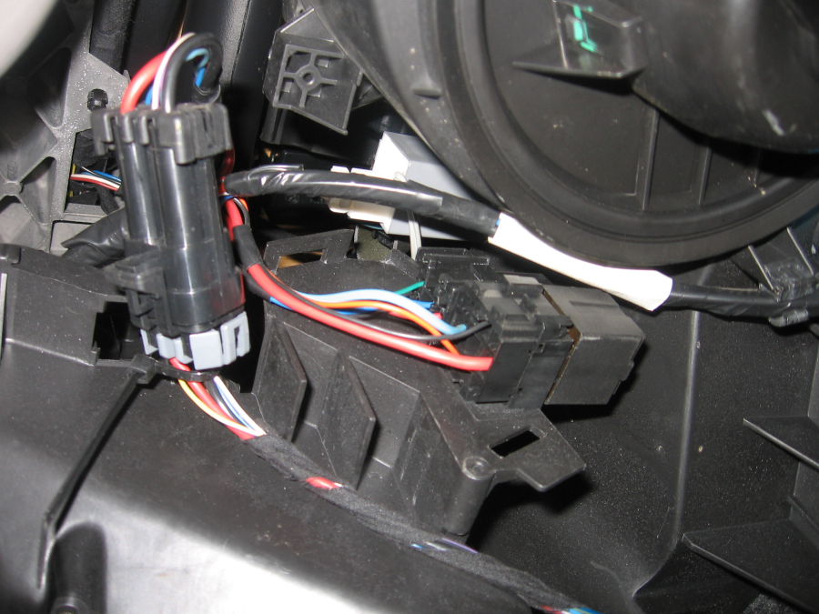

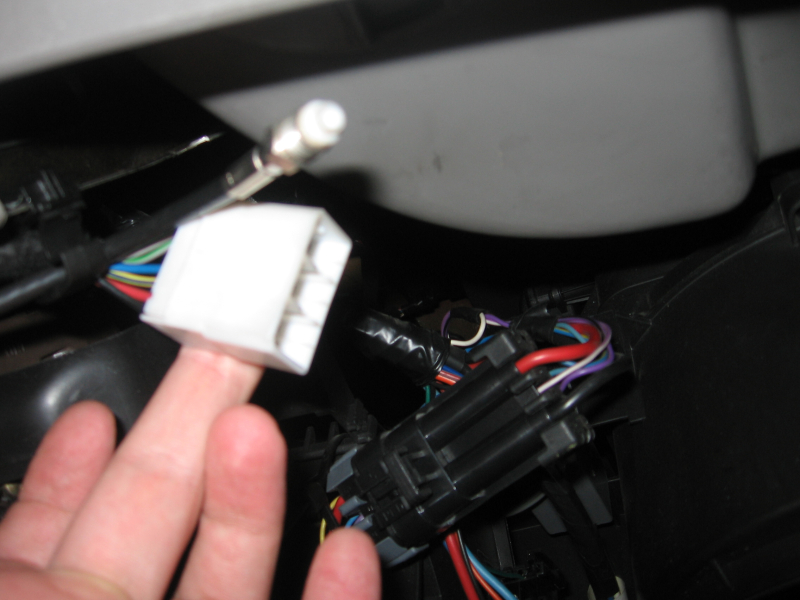

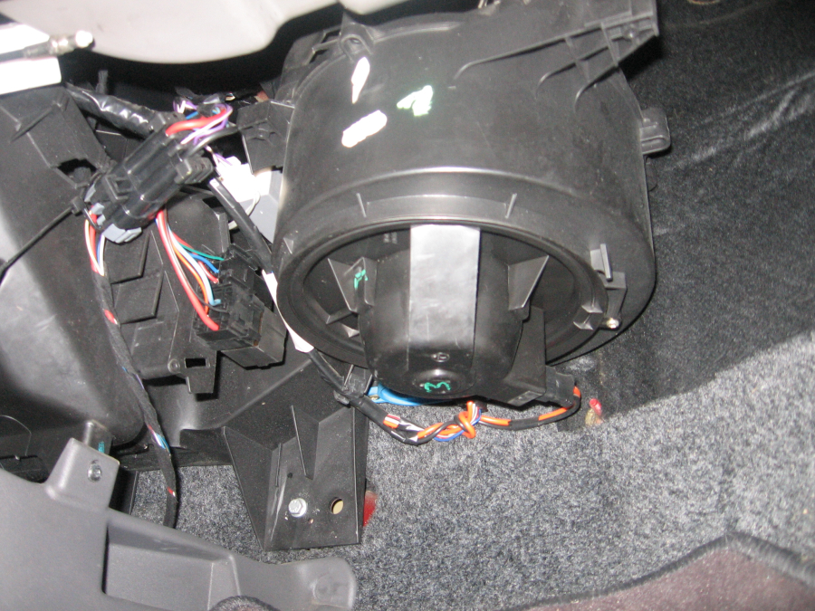

Tak jsem nakoukl pod palubku a som z toho volaký zmetený :roll:
Co z toho je jednotka na centrál???
A ještě jedna věc - neví někdo, na co je ten konektor na prvním obrázku (patří k němu i jakýsi silnější kábl, co vypadá jako anténa...)?

Tak odpověď na otázku u prvního obrázku už znám - je to v návodu: slouží pro zapojení jakési dvoufunkční antény...
