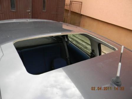

jedna archivna :D to boli nervy, ale stalo to za to :D

Tak ta strecha klobuk dole,ja som mal kedysi vo vyhlade stresne okno na mojho puntasa elektricke aj s tapacirom stresnym za celkom fajn cenu,ale doma to robit by som si netrufol..pekne a dobre to vyrezat,,neznicit strechu..aj osetrit aby to nechytalo casom atd..ako ste to robily co vsetko pouzily?

Nie je to nic zlozite len treba mat odvahu :) stresne okna su moja slabost, takze ked sa vyskytol tento siber na predaj nepouzity este v krabici a kompletny za super cenu no nekup to :D celu zimu som ho mal skryty pod postelou a rozmyslal ci to urobit alebo nie :D prisla jar, slniecko uz svietilo trochu teplejsie, tak volba bola jasna :D k oknu bola maketa s otvorom, ktory treba vyrezat, tu sme vymerali a na miesta kde sa bude rezat sme nalepili pevnu lekiernicku pasku aby nevytrhalo farbu potom sme maketu nalepili na strechu :) bracho rezal ja som na to nemal nervy :D rezal to priamociarou pilkou, do ktorej sme dali platok na zelezo, rezal hned aj tapacir :) rezanu hranu som natrel zinkovou farbou... a uz len sme osadili okno a hotovo :wink:

krasa,ja nad tym siberom uvazujem uz rok,ale za prve je strasne malo ponuk na siber za dobre prachy a za druhe by som sa asi posral rezat do strechy :lol: ale ak by som pozhanal siber za dobru cenu,tak uz by som do toho asi aj isiel...utesnoval si to aj nejako extra?alebo len osadil tak ako si to kupil,nezateka?ziadny problem? inak pekny kusok,decent a velmi pekny :wink:

Nic extra, pouzil som iba tesnenie co bolo original pri tom, nezateka ani kvapku skusal som aj wapkou :) akurat teraz, ked je skoro stale zatvorene zacina vrzgat sklo o tesniacu gumu :( uz som tu gumu aj natieral silikonovym olejom na tesnenia ale nepomohlo. Neviete niekto o nejakej finte? :)

hmm, nebolo to len zimou?či ti to vŕzgalo aj v lete?

Cez leto som si to nevsimol mozno aj preto ze bolo skoro stale otvorene

To okno mas ala skoda 120?
