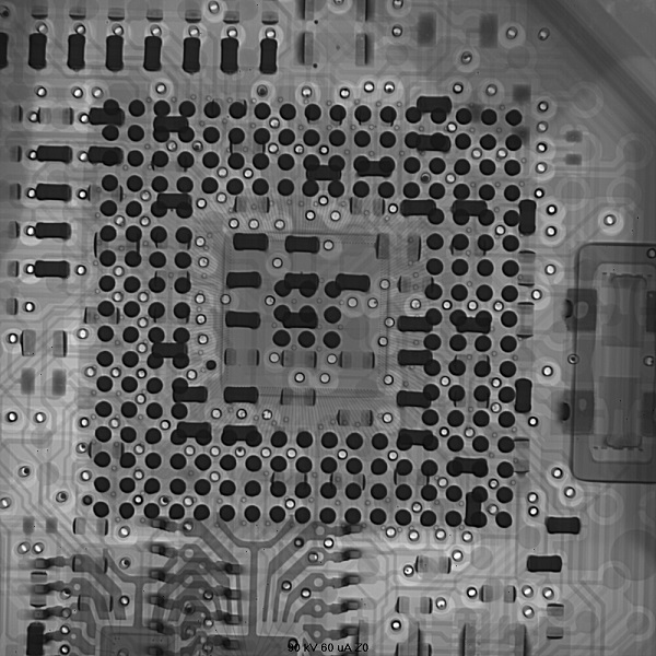

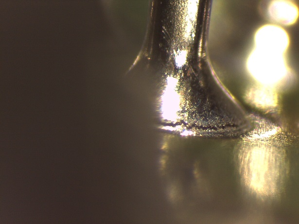

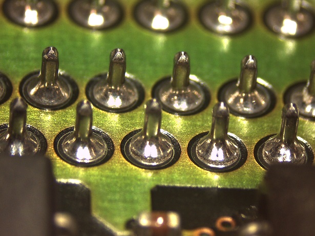

Takže riadiaca jednotka cez X-Ray presvietená, plno crackov na konektoroch odhalených, všetok bezolovnatý cín na pinoch obidvoch konektorov odsatý a nahradený cínom s 37% olova. Preventívne ešte preletované podozrivé spoje. Riadiaca jednotka preložená na kastlík akumulátora. A auto ide jak pichnutá sviňa :mrgreen:

Prikladám nejaké obrázky z riadiacej jednotky:
Cracky na pinoch.jpg (109.23 KiB) Zobrazeno 13653 x
prasklina na pine.jpg (63.65 KiB) Zobrazeno 13653 x
