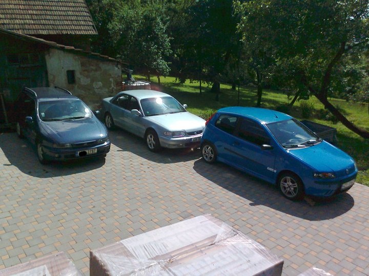

Nase rodinne auta :D ktere je nej? :lol:
Uhodnete kde lezi nase mala číča? :)
Naposledy upravil(a) Jezdec dne 05 črc 2011, 14:56, celkem upraveno 1 x.
PunTUN
Příspěvky: 390
Re: MOJE PUNTO 2 - Ukažte ta svoje - Jezdec
Příspěvek od PunTUN »
Sonata :?: :lol: :lol: :lol:

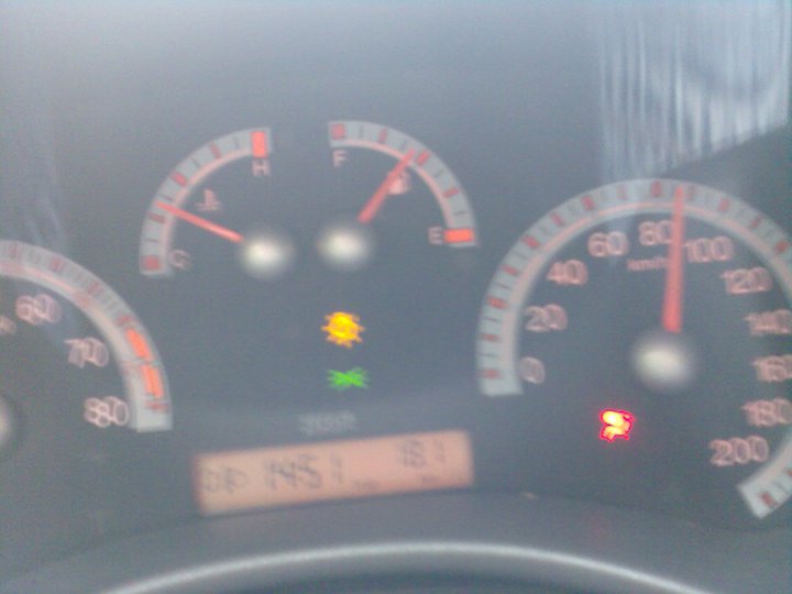

Tak to jsem fotil pri jizde do prace, jednak najedo 126666 a taky spotreba pri 90km/h za 5,5l na 100km se mi zda pekna (100:18,1) :roll: :wink:

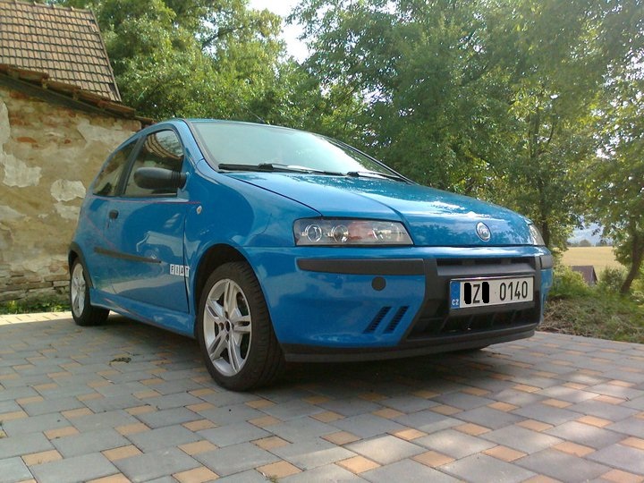

Tak az dnes jsem si vsiml ze mam pod naraznikem nasroubocany podspoiler :wink: jsem si rikal proc moje punto vypada nizsi nez ostatni :) Myslite ze se to davalo originaal treba za priplatek nebo to tam nekdo dodelaval?

nekdo dodelal :) tzv. plastovy paket :D

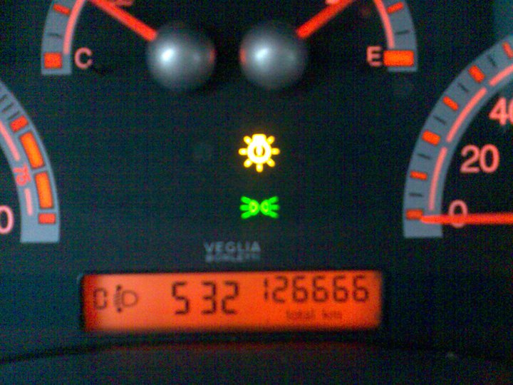

Pekné,no čože na prístrojovke ten airbag a žárovka? :)

Příspěvek od Zetes »
klasika :lol: :lol: ta zarovna se v 90% rozsviti kdyz slapnes na brzdu :lol: :lol:

Diky :)
Ty dve ikonky sviti uz od koupi auta, na ikonku na airbag mi radily diagnostiku a kontrolka nesvitici zarovky sviti stale a netusim proc, kontroloval jsem vsechny zarovky a vsechny funguji jak maji ikdyz jsem prehodil vsechny led zarovky za normalni stejne svitila tak vazne nevim.

Jezdec píše:Diky :)
s bagem na diagnostiku, nejspis vypadly kabel jako jsem to mel ja.. Zarovka - narezly kontakty.

Příspěvek od Jezdec »
Tak dneska jsem byl na diagnostice, chyba airbagu je vymazana, ze pry byl odpojeny bocni ridicuv, a kontrolka nesvitici zarovky se taky nasla asi chyba, ze vzadu v jednom svetle je 5w zarovka misto 10w tak zitra koupim 10w a dam vedet :) a jinak zadna chyba nenalezena takze jsem rad :)

Příspěvek od RadekHGT »
Presne toto som ti chcel poradit s tymi ziarovkami,pretoze som mal rovnaky problem s ale s prednymi parkovackami. :D Tiez mi svietila kontrolka aj ked svetla boli ok.Nakoniec to bolo tym ze tie diodove ziarovky mali mensi odpor a RJ vykazovala chybu na palubovke ako keby nesvietili :?
