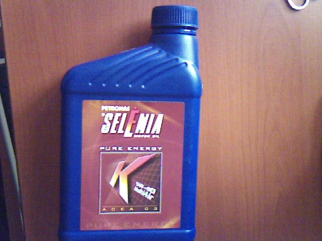

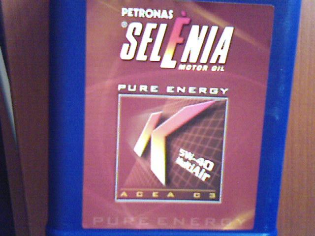

jedine Selenia, výrobca to tam nalial, nieje čo riešiť, tie tri litre ma nezabijú, liter sa da kúpit na nete 11€ v servise 15€, ved si uvedomte koľko dáte do benzínu peňazí, a ten olej tam je na rok, poznám takých čo po záruke tam liali madit :lol: to je môj názor a nenútim ho nikomu, jedine ešte by som uvažoval Esso, alebo Mobil, je to produkt EXXON ja lejem do plechovice vid foto

Fiat u těchto motorů nařizuje použití ACEA C3?Pokud ne,nedělás nejlépe pro motor.Tato třída je z důvodu snížení sulfatického popele a fosforu méně aditivovaná.Jestli to Fiat přímo nedoporučuje,tak bych změnil ACEA třídu na doporučenou.

Martin píše:Fiat u těchto motorů nařizuje použití ACEA C3?Pokud ne,nedělás nejlépe pro motor.Tato třída je z důvodu snížení sulfatického popele a fosforu méně aditivovaná.Jestli to Fiat přímo nedoporučuje,tak bych změnil ACEA třídu na doporučenou.
BRAVO 1.4 to ma predpísaný tento olej v manualy, pozeral som aj katalog na http://www.selenia.com" onclick="window.open(this.href);return false; a tam je taktiež uvedení pre tento typ, lejem iba čo je doporučené, je v záruke :wink:
