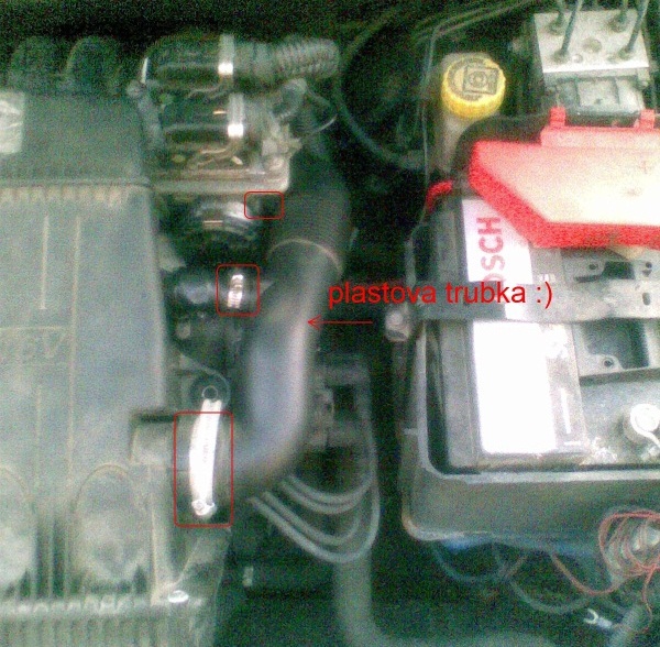

1. odpojil som bateriu
2. odpojil som tu plastovu trubku, co ide od vzduchoveho filtra ku klapke (obrazok 1 - su tam vyznacene tri miesta, kde som to odpajal)

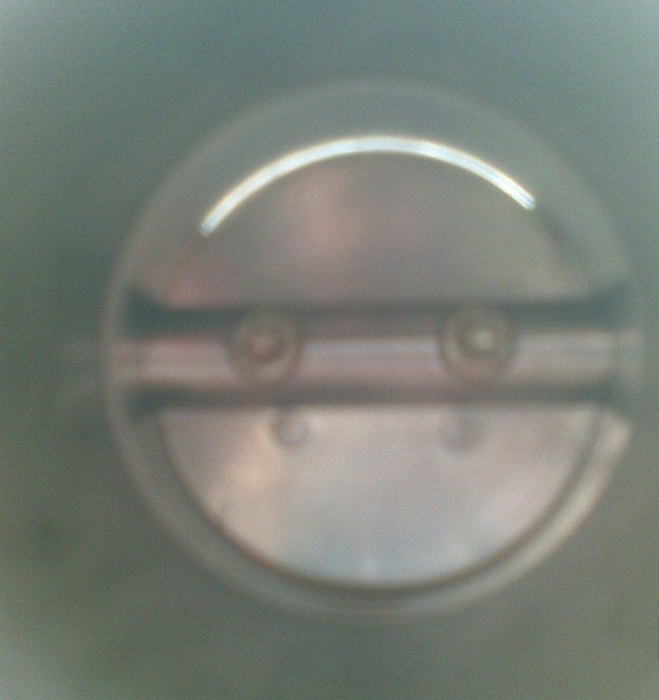

3. odpojil som kable, co sli do klapky (jeden konektor) - obrazok 2 - zabudol som to odfotit, je tam iba priblizna poloha tych kablikov

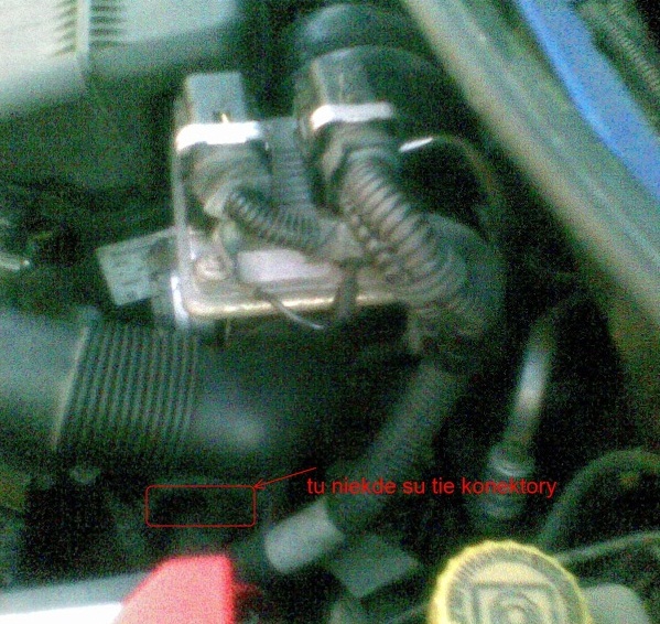

4. odskrutkoval som 4 skrutky (torx 45) - obrazok 3

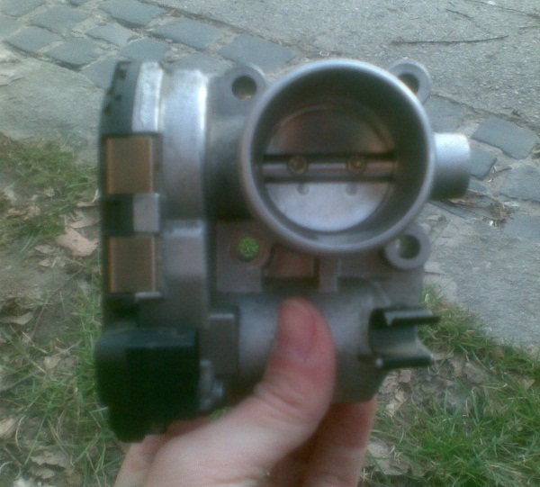

5. dal som dole skrtiacu klapku, poriadne prestriekal carburator cleanerom, aby tam nebola ziadna spina - obrazok 4

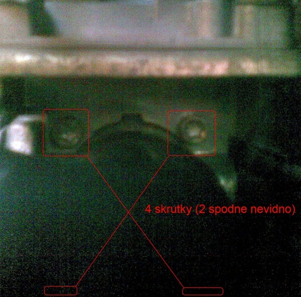

Ked sa pozriem proti slnku cez skrtiacu klapku, vidim tam netesnosti (obrazok 5). Je to v poriadku alebo chyba?
Kazdopadne - ked nastartujem, mam otacky okolo 1100, staci, ze raz pridam plyn a otacky mi potom uz stale kolisu od 1700 do 2400. takze oprava u mna neuspesna a neviem co mam robit dalej. asi iba servis

ty netěsnosti tam mají být.
pak mě teda napadá čidlo teploty vzduchu nebo snímač otáček.

No myslím, že vysvětlení tvé závady je poměrně jednoduché-asi tak, jak u každé klapky, která je ovládaná elektronicky. Máš špinavou klapku a proto ji motorek pootvírá, aby ti nechcípal motor. Nastane situace, kdy je klapka otevřená v určité poloze, máš "stabilní" volnoběžné otáčky, ale úhel klapky neodpovídá úhlu klapky pro volnoběžné otáčky, který je uložen v paměti jednotky, k tomu se hádá i údaj o množství nasávaného vzduchu = snímač otáček hlásí volnoběžné otáčky, ale úhle klapky tomu neodpovídá. Když sešlápneš plyn, jednotka je zmatená nepřesností údajů a proto to začne cukat, nebo to občas zdechne na volnoběh atd. Různé projevy. Tak když klapku vyčistíš, v podstatě máš větší průchodnost vzduchu (tu mezeru, co jsi vyfotil-tak ta je hodně velká. Je tam mezera tak na vlas) a zase jednotce trvá, než si to sladí-proto ty vyšší otáčky. Někdy pomůže odpojit baterka, někdy si to jednotka po čase upraví sama a někdy (např felicia) je potřeba udělat základní nastavení. Ještě jedno upozornění- elektronicky ovládané klapky jsou náchylné i na stav akumulátoru, dobíjení.....
