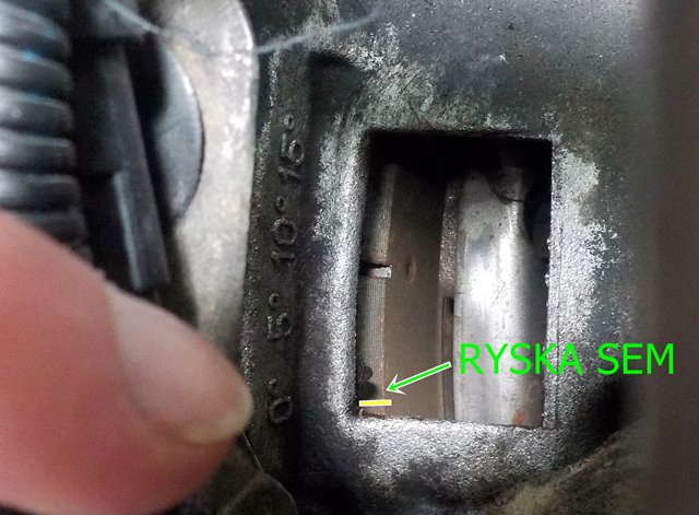

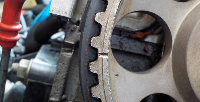

Pro správné nastavení, na setrvačníku (okénko) musí být ryska na nule, na vačkovém kole je ryska na obrázku.
rozvod 1.JPG (75.17 KiB) Zobrazeno 8348 x

Vitaml píše:Pro správné nastavení, na setrvačníku (okénko) musí být ryska na nule, na vačkovém kole je ryska na obrázku.
Děkuji moc :) určitě mi to pomůže :)
