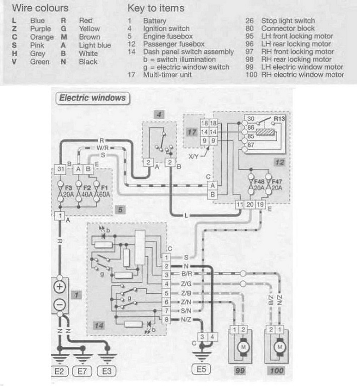

Motorček na Punte 2 ma dorazy na motorčeku stahovania okna? asi si ho musim lepsie pozriet ako funguje, lebo v scheme som nič nenašiel iba priame napajanie motorov cez rele ktore sa vypne len ked sa vypne autoklučom, teda po neakom kratkom čase. Vidim na stropnom svetle že ked dlho tlačim na tlačidlo stahovabia okna a okno už je stiahnute tak svetlo zmeni intenzitu. musim si to lepšie pozriet a hned to zapisat .) (možno to hlavne rele ked je dlhšie pod zatažou - "stlačene tlačitko" a okno je na doraz dole/hore tak vypne napajanie,
Chcel by som aby mikrospinače neprepinaly priamo elektromotor okna ale iba by ovladali rele
Mam už aj schemu zapojenia. Je tam zobrazene automaticke stahovanie okna. To tiež ovlada stahovanie okna pomocou rele .)
Potom by sa dali okna dotiahnut aj dialkovym ovladanim
Original mikrospinače som zatial nepozhanal.
Nahradne podobne sa tam daju dat ale treba kontakty nakablovat
Dnes aj mne zblblo okno s automatikou .(
tu je schema
tu je schema

Re: nefunguje el stahovanie okna na strane vodica, punto 188
Výkonové mikrospínače se dají sice sehnat, ale nebudou přesně pasovat do plošného spoje, muselo by se to upravit.
Já jsem si je před 3/4 rokem čistil, je potřeba mikrospínače rozebrat, jemný smirkový papír, proužek přeložený na půl aby zabrousil oba kontakty zaráz, lehce stlačené k sobě, aby se vytvořily rovné plochy. Jsou ze silného stříbra. Nesmí se používat žádný mastný spray, jinak se to vypálí zas. Možná bych zkusil čistič na brzdy.
Po vyčištění mi jezdí okna lépe (asi už se na spínačích tvořily přechodové odpory).
Automatiku nemám.
Automatiku nemám.
