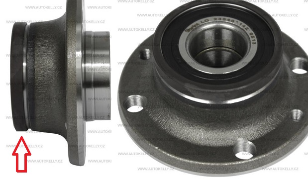

Ja som tam žiaden pásik nemal bolo to také dobyte ani zúbky ani pásik.A šlo s nim velmy tažko točit.Tu maš foto ložiska stymi zubkami http://www.autokelly.sk/?utm_source=goo ... 0637|LNG=1" onclick="window.open(this.href);return false;

a to ti tam kto namontoval? to je lozisko pre Punto 1 a nie pre Punto 2 :D

Nie ja mam tam to s tým pásikom aspoň mysli ale minule si chcel vidieť to stými zúbkami že mi to vyhodilo na autokely aj na punto 2
A bolo to strašnom stave nevedel som to rozoznať a to nebolo zaprašene ale také rozpadnuté

Tak objednám asi toto ložisko je aj s ABS pásikom aj cena celkom ujde a je to nejaká Holandska značka

Tak ložisko vymenené všetko funguje a ABS kontrolka už nesvieti len som veľmi dotiahol to koliesko na brzdách to nastavovanie lebo tam už nemám ten pliešok ale to zajtra uvoľním cez jednu dieru od šruby a bude to na 100 percent.Ale ložisko išlo uvolniť iba trhákom a 1,5 metrovou rulou a niekto to už premazával ale po ABS pásiku ani šajna.
