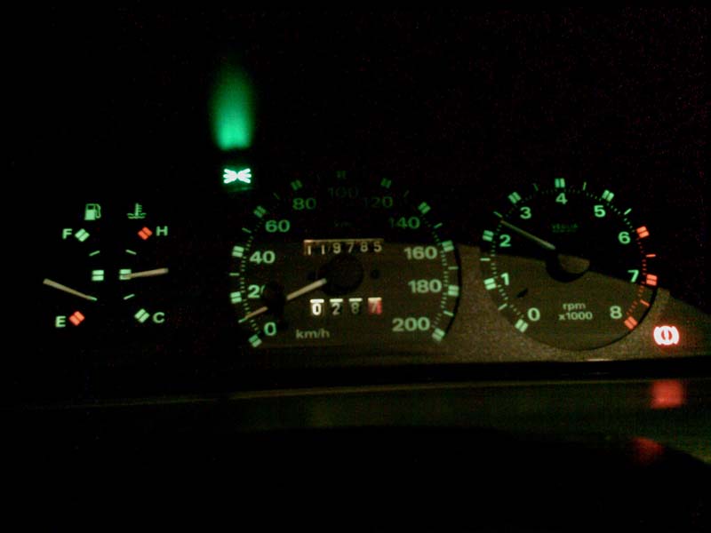

Tak dneska jsem se konečně dokopal k namontování přístrojovky s otáčkoměrem. Funguje to uplně na jedničku. Ani kabel jsem netahal z motoru, našel jsem ho vyvedenej zepředu na tý bílý sběrnici vedle pojistek, ve spodní polovině, modrej kablík.
- aaaaa_IMAG0224.jpg (43.5 KiB) Zobrazeno 4358 x
