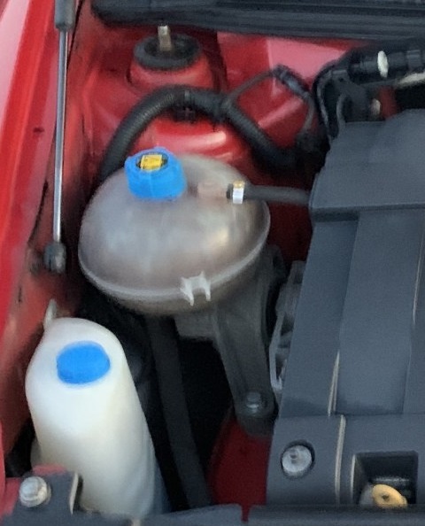

Prečo je tá nádobka taká špinavá?

Re: Správná chladící kapalina
Samozřejmě že to má hliníkovou hlavu :wink: nemrzka tam má být PARAFLU 11 zelenomodrá,ale pokud uděláš proplach tak se snad nic nestane pokud tam naleješ jakoukoliv jinou pro ALU hlavy.
A ta špinavá nádobka,to je nános bordelu za ty roky,taky jsem ji měl takovou,možná horší,koupil jsem novou taky kvůli tomu,že byla zažloutlá a nebyla pořádně vidět hladina kapaliny.

Systém sme 4 krát prepláchli s použitím tohto prípravku a vyzerá to dobre. Nádobku sme odobrali, v umývadle ešte trochu dočistili, je ako nová :D
